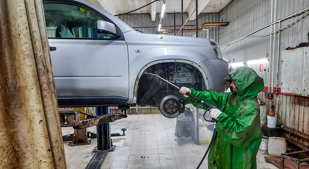

В канадском варианте всё происходит быстро и недорого – грубо говоря, за один час и 15–25 тысяч рублей. Подготовка почти не требуется – даже днище моют не особо тщательно.
ML-составы работают почти идеально, пропитывая сварные швы и завальцовки. При этом эффект легко контролируется, поскольку составы полупрозрачны. Недостаток также есть: такие покрытия довольно быстро стираются и смываются под воздействием встречного напора воздуха, ударов гравия и так далее. Поэтому реальный срок службы – примерно год, после чего обработку ­следует повторить.
Европейский вариант обработки – дорогой и длительный. Он занимает от нескольких часов до суток и обходится клиенту порой вдесятеро дороже. Поверхности тщательно моют и высушивают – иначе покрытие может отслоиться. При этом сквозь битумную мастику не видно реального состояния поверхности. Зато на выходе имеем прочную механическую защиту, которой хватает на 5–7 лет.

На сервисе сделают лучше – «рука набита», да и оборудование совершеннее. Однако выкладывать пятизначную сумму готовы не все. Если есть время, желание и условия, простейшую антикоррозионную обработку своего автомобиля можно провести и самостоятельно. Оптимальные препараты для такой работы перечислены выше – они стоят своих денег.
Но даже примитивная обработка дедовским способом – это лучше, чем вообще никакой обработки. Сегодня как-то неудобно рекомендовать заливать в короба отработанное масло – лучше уж взять веретенное масло для гидравлики. Никаких ингибиторов коррозии в нем нет, но у него отличная текучесть, и оно проникает куда угодно.
