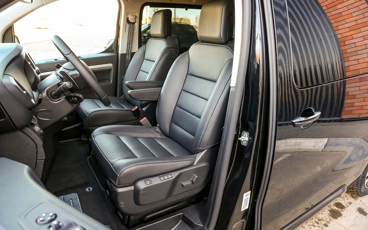

Начальное исполнение GN8 и Зафиры отнюдь не бедное, и такие машины есть в продаже.
Базовая версия Опеля называется Innovation и не отличается радикально от продвинутой версии Cosmo. На втором ряду вместо двух раздельных кресел – три места по схеме 1+2. Нет электропривода сдвижных дверей, кожаной обивки сидений, легкосплавных колес и активного круиз-контроля. А еще нет дистанционного управления догревателем Webasto, но его можно установить самостоятельно.
Если выбрать базовую Зафиру с коротким задним свесом, получится сэкономить около 10% цены, или около полумиллиона рублей.
