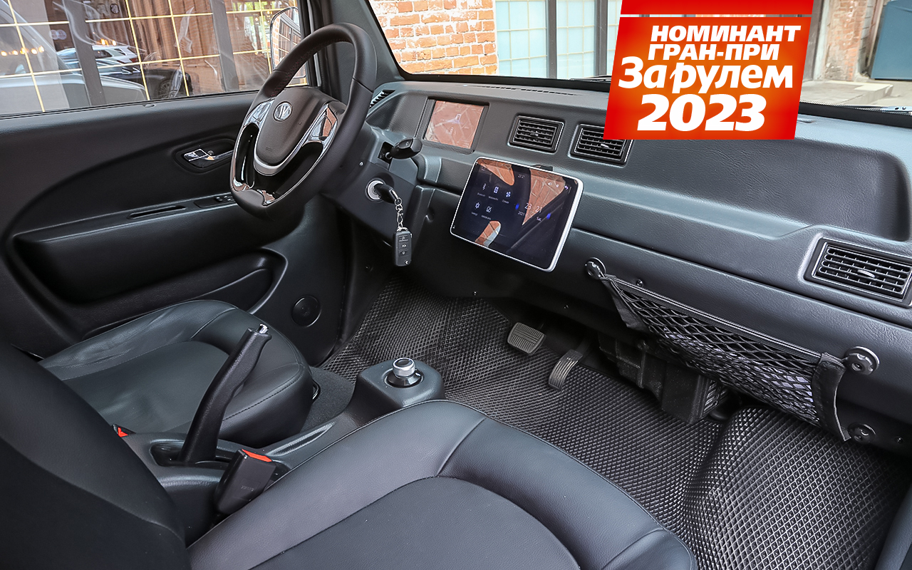

Салон... ужасен
Я не ждал ничего выдающегося, но даже до отечественной ГАЗели «китайцу» очень далеко. Качество пластика и его подгонка – как на сделанном для выставки прототипе. Между тем, это серийная машина!
Всё скрипит, везде неровные края. Двери без ограничителей хода. Настроить микроклимат нереально, хотя формально есть и кондиционер, и даже климат-контроль. Мест для бумаг и мелких вещей нет совсем. Педальный узел сдвинут вправо настолько, что педаль газа висит почти по центру салона. У кресла плоская спинка и фактически нет регулировок из-за тесноты в кабине.
В оборудование входят медиасистема, цифровая комбинация приборов, климат-контроль, усилитель руля, водительская подушка безопасности, электрические стеклоподъемники. А вот зеркала регулируются вручную и снаружи.
