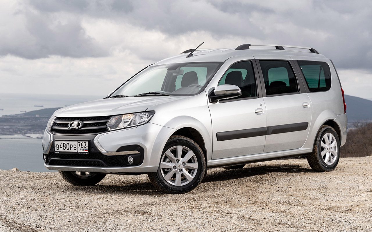

Вместо нового Ларгуса: классные альтернативы за 1,5 млн рублей
Главное достоинство Ларгуса — завидная вместительность. Но на вторичке можно найти машины столь же функциональные и практичные. И при этом более престижные и по схожей цене.
