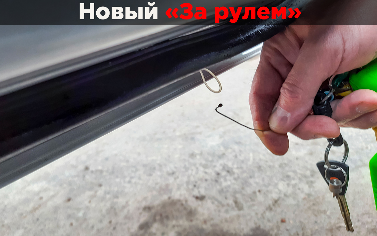

Один конец лески нужно привязать к тяге, идущей от личинки к дверному замку...
История делает очередной виток – и самое время вспомнить то, о чем мы писали еще в 90-х. Угонщики вновь активизировались, страховка дорожает, а потому стоит вспомнить основные «приемы самообороны» от угона. Чем и занимаются Михаил Колодочкин и Алексей Ревин на страницах нового номера журнала «За рулем». В их «коллекции» много чего интересного. Например, вот это: леска с петлей в двери.
Часто угонщики проникают в салон автомобиля без помощи электронного перехвата, проворачивая высокопрочной сверткой личинку дверного замка. Простейший метод борьбы с этим – снять тягу, идущую от личинки к замку: поворот ничего не даст! Понятно, что и владелец не сможет воспользоваться штатным ключом, но в его распоряжении остается брелок.
Можно сказать, что этот способ – для особо старательных, ведь он потребует некоторых операций по сборке/разборке, однако почти все народные способы такие. Итак, один конец лески нужно привязать к тяге, идущей от личинки к дверному замку.
Причем дверь для установки этого противоугона рекомендуется выбрать ту, которой пользуетесь реже всего. Второй конец лески можно вывести под дверную ручку, а можно упрятать еще тщательнее. Идеальный вариант – протащить ее через отверстие для слива воды в двери.
На втором (так сказать, выводном) конце лески нужно сделать петельку и закрепить ее надежным скотчем. Теперь в аварийной ситуации (брелок украден, АКБ разряжена) можно будет открыть машину заранее заготовленным крючком с кончиком, не царапающим краску.
