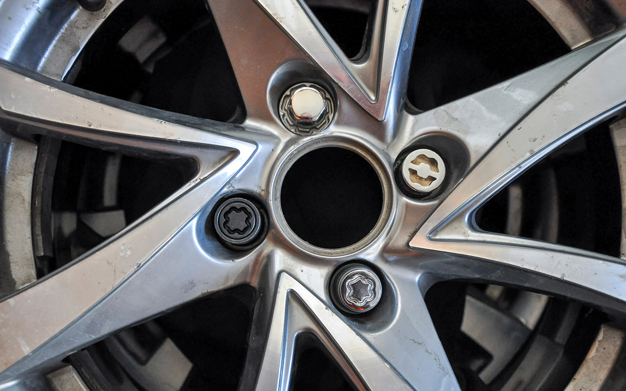

Пример самых недорогих и незамысловатых секреток. Такие выпускают многие фирмы и фирмочки. Покрытие – хром. Секретность – никакая. На пять выступов головки можно набить или даже подобрать обычную шести- или двенадцатигранную головку (в том числе дюймовую). Такая защита поможет разве что от мелких жуликов, «идущих на дело» с одним простейшим баллонным ключом. Цена подобных изделий обычно не превышает 1000 рублей. Усложненная модификация простенькой секретки в виде гайки с высоким цилиндрическим выступом выпускается множеством китайских производителей. Стандартную головку сюда не надеть, но специальному экстрактору изделие легко поддастся. Такой экстрактор имеет нарезы в виде левой резьбы гигантского шага. Благодаря этому его «затягивает» на снимаемый болт или гайку. Цена этих секреток колеблется в районе 1000 рублей. Кодовый элемент на наружном торце встречается во множестве вариантов болтов и гаек. Подобрать ключ не так просто, но можно применить экстрактор, который зацепится за наружный диаметр. Другой способ – забить в паз мощную шлицевую отвертку и вращать ее ключом. Такие секретки могут стоить до 2000 рублей. Опытные жулики справятся с ними быстро. Классический болт McGard. Здесь соблюдены все «законы жанра». Есть каленое защитное кольцо. Часть с кодовым элементом тоже достаточно твердая, лишь с трудом поддающаяся высококачественному сверлу. Количество кодовых рисунков, как и на других секретках этой фирмы, достигает тысячи. Но за всё надо платить – даже с одним ключом комплект стоит под 7000 рублей. Секретный болт известного немецкого производителя McGard. Секретность кодового рисунка на торце высока. Но, как ни странно, на головке болта нет защитной втулки. Экстрактору противостоит только верхняя часть головки, закаленная до высокой твердости. Но есть и второй способ снятия – засверлиться высококачественным сверлом по центру головки и использовать экстрактор, предназначенный для работы в отверстиях. Цена набора – как у приличной шины: примерно 6500 рублей. Классический болт McGard. Здесь соблюдены все «законы жанра». Есть каленое защитное кольцо. Часть с кодовым элементом тоже достаточно твердая, лишь с трудом поддающаяся высококачественному сверлу. Количество кодовых рисунков, как и на других секретках этой фирмы, достигает тысячи. Но за всё надо платить – даже с одним ключом комплект стоит под 7000 рублей. Секретная гайка итальянского производителя Farad – достойного конкурента McGard. Основные технические решения похожи – рисунок с большим количеством комбинаций, защитная втулка. В отличие от McGard, гайку изготовили из единой заготовки, сумев‑таки согласовать твердость и прочность. Цена достигает 6000 рублей, но крепеж интересный и менее распространенный у нас. Это – один из наиболее эффективных примеров секретного крепежа, который стоит своих денег. Здесь итальянские мастера показали всё, на что способны. Кодовый элемент спрятан в глубине, а по центру его закрывает свободно проворачивающаяся шестигранная хромированная головка. За счет большого диаметра кодового элемента усилия на нем и износ будут невелики. Но у таких секреток есть один недостаток. Если канавка зарастет грязью, то, пока не отчистите ее до блеска, с ключом даже не подходите. Сорвется, и начнете испытывать свои слесарные навыки. Цена – под стать высоким технологиям – достигает 7200 рублей.

Реальная цена секретки обычно видна по покрытию и материалу. Недорогие китайские – хромированные. Дорогие европейские сочетают оцинковку резьбовой части и хромировку кодовой, либо имеют фосфатирование, дающее черный цвет.
Помните, что наличие на «секретном» крепеже глубоких кодовых элементов говорит, как правило, о низком качестве металла. То есть производитель опасается, что мелкие элементы не выдержат требуемого момента затяжки. Но глубокие легче поддаются вскрытию.
Эта секретная гайка прослужила на автомобиле 14 лет. Два переобувания в год, плюс осмотры и ремонты. Итого – более 40 циклов, а она всё еще прекрасно работает. Секрет – в правильной затяжке и защите от грязи. Поэтому к разговорам о том, что любые секретки являются одноразовыми изделиями, прислушиваться не стоит. При покупке комплекта секреток лучше взять тот, в котором имеется пара ключей. Можно один держать дома или в гараже, а второй возить с собой.
