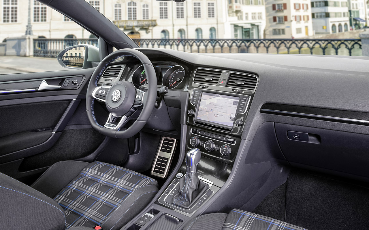

Эргономику многих моделей Volkswagen считают эталонной, у Гольфа также практически не к чему придраться. Консервативность решений в данном случае – плюс.
