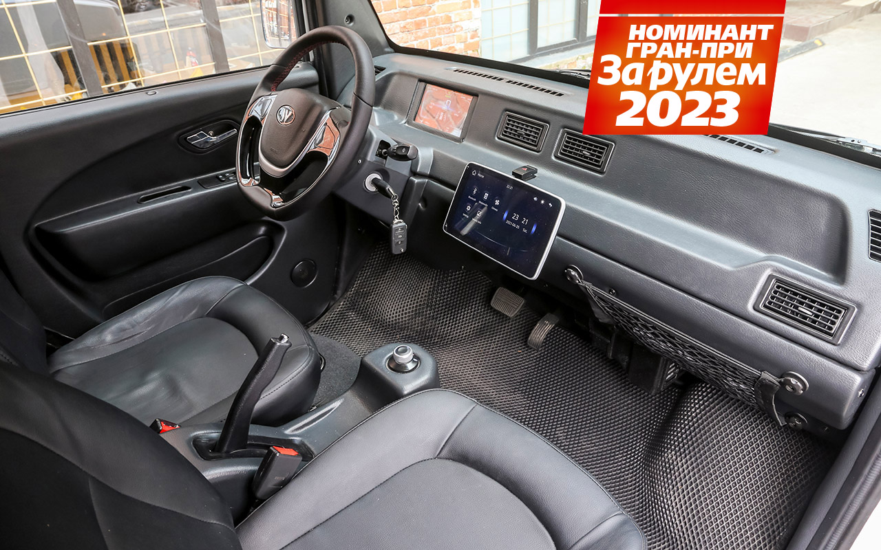

Внутри обманчивое ощущение простора: квадратный профиль, высокий потолок, микроскопическая консоль без подлокотника между сиденьями. Быстро понимаешь, что пользы от этого, кроме возможности восседать за рулем в цилиндре, никакой.
При полностью заряженной батарее Wolv обещает 200 км автономности.
Тут есть даже климат-контроль! Но он не работает.
Первый раз вижу электрокар, запускающийся поворотом обычного ключа. «Кожа» на водительском сиденье уже вытянулась, хотя автомобиль с иголочки. Дефлекторов вентиляции много. Если жидкостный отопитель достаточно мощный, зимой с обзором и комфортом будет всё нормально.
Дверная панель поджимает настолько, что при закрытии бьет по локтю. При росте 186 см усаживаешься впритык. От плоского сиденья спина заноет через 15 минут. Хорошо, что это машина доставки на ультракоротком плече. Водителю за рулем дольше сидеть и не придется. Вот и поправит здоровье, пока бегает до адресатов.
Автомобиль коммерческий, а мест для хранения – ноль. На высоченный потолок просится полка. Ее подобие есть на приборной панели, но узкое, плоское и бесполезное. Вместо бардачка – примитивная сетка. Если держать бумаги в ней, они мигом примут затрапезный вид с мятыми углами. А больше их положить некуда. В проработке находится вариант замены правого сиденья на столик-органайзер, где можно хранить мелкие вещи.
Это – единственное место для хранения вещей на всю кабину.
Непонятно, зачем делали подсветку режимов движения? Водитель всегда видит только крайнюю левую букву R.
Но самый писк – это геометрия посадки. Руль не регулируется вообще, и в мой далеко не самый большой живот упирается. Говорите, есть подушка безопасности? А куда она раскрываться будет? Поначалу не мог понять, почему правой ногой я упорно попадаю на педаль тормоза. Опустил глаза и онемел. Педальный узел настолько сдвинут вправо, что акселератор оказался чуть ли не посередине кабины. Сидишь фактически по диагонали, что ускоряет приход болей в спине.
