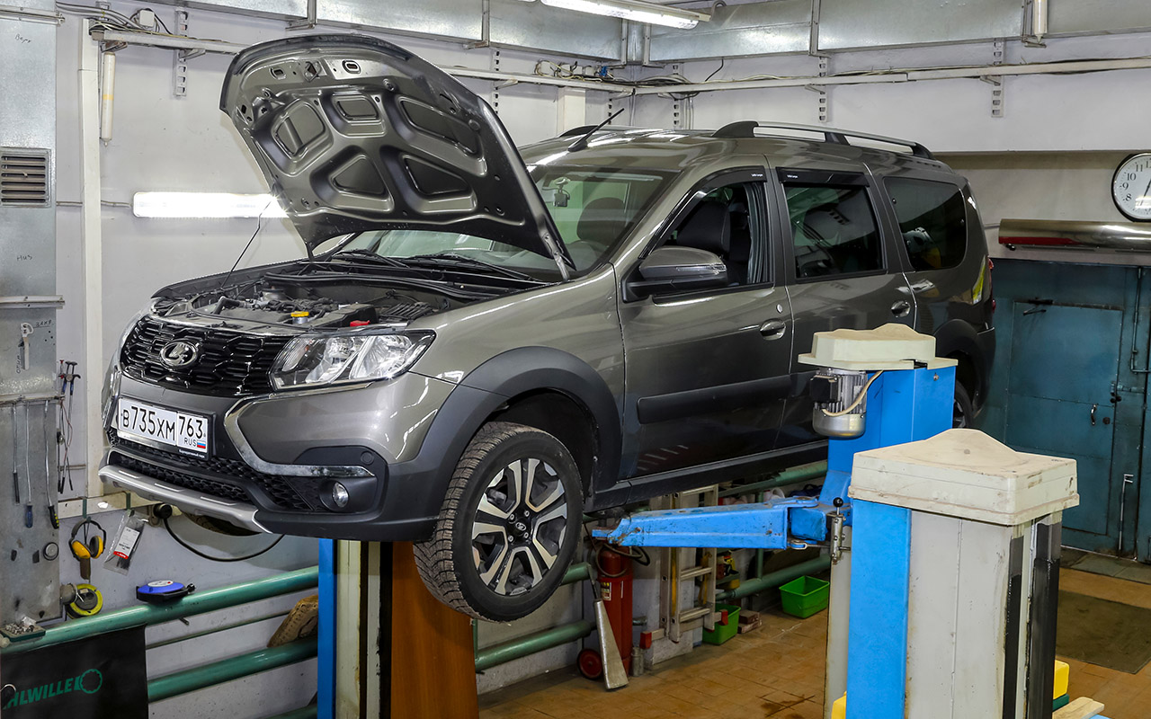

Проверим на примере Ларгуса в исполнении Cross – с тольяттинским двигателем ВАЗ‑21129 (1.6, 106 л.с.). Оценим по пятибалльной шкале сложность операций по техническому обслуживанию и небольшому ремонту.
Замена моторного масла: 4,0 балла
Чтобы открутить сливную пробку, понадобится шестигранник 8 мм. Но перед этим надо снять металлическую защиту: лючков для доступа к сливной пробке нет. Без ямы или подъемника будет сложно.
