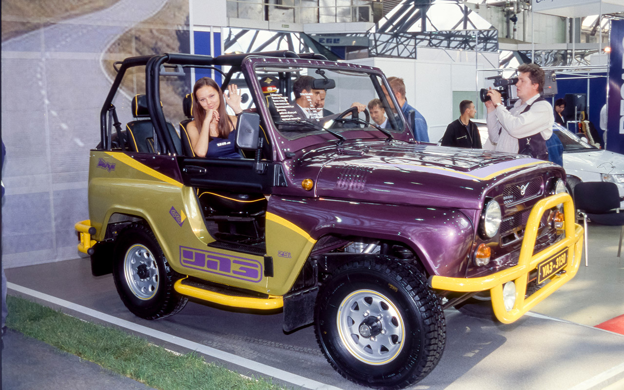

Шаловливый выставочный проект начала 2000-х – УАЗ-3150 Шалун с базой 2000 мм.
Однако некоторые мастерские ставили-таки зарубежные агрегаты. Например 75‑сильные польские моторы Andoria и даже дизель Toyota с турбонаддувом мощностью 91 л.с. при 4200 об/мин.
