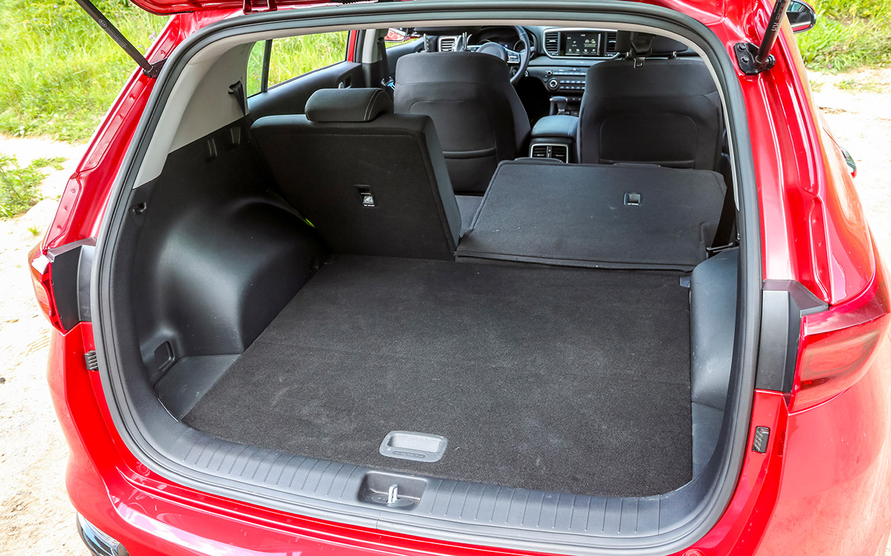

Багажник не рекордный в классе – 491 л по заводским данным, но и это немало. Жаль, что что в младших комплектациях нет шторки – сэкономили.
