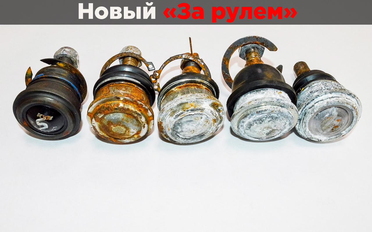

Если закапризничала шаровая, о нормальной езде придется забыть. Грохот подвески, повышенное усилие на руле и из рук вон плохая курсовая устойчивость. Пора менять! А какие шаровые опоры выбрать? Этим вопросом задаются Михаил Колодочкин и Алексей Ревин в новом номере журнала «За рулем» – и испытывают детали 13 производителей, подходящие для множества моделей Hyundai/Kia (включая Kia Rio и Solaris), а также многих Mitsubishi и даже парочки Volvo.
На корпус всех образцов нанесено антикоррозионное покрытие. Но эффективность защиты сильно разнится. Ржавеет не только корпус, но и палец, гайка, стопорное кольцо и даже пружинное кольцо, удерживающее пыльник
Оценивали усилие вырыва пальца из корпуса с помощью разрывной машины Р-20, твердость шаровых поверхностей по Роквеллу на твердомере ТР‑5006‑М, морозоустойчивость (при -40˚С и -50˚С) в морозильной камере с цифровым управлением Tefcold SE30-45‑P, а также коррозионную стойкость изделий. В тестах выявились как лидеры, так и явные аутсайдеры.

Обратите внимание на образец №2 после морозильной камеры. С таким пыльником ресурс шарнира измеряется несколькими сотнями километров
