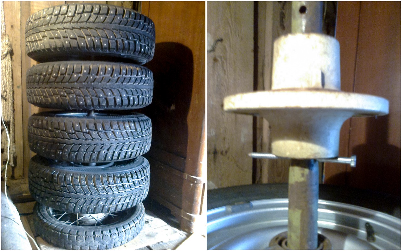

При сезонном хранении колес удобно размещать их стопкой. Я изготовил специальную стойку. В колесо от мотоцикла ИЖ вставил трубу диаметром 35 мм, длиной 1100 мм, с четырьмя отверстиями на расстоянии 230 мм (для шин 205/70 R15).
Вставив болт в отверстие трубы, надел старую ступицу и затем колесо. И так еще три раза. Получилась пирамида из колес, при этом шины не соприкасаются друг с другом, а значит, не деформируются во время хранения.
Можно использовать и другие варианты основания стойки – например, крестовину кресла, а вместо ступиц – большие шайбы.
