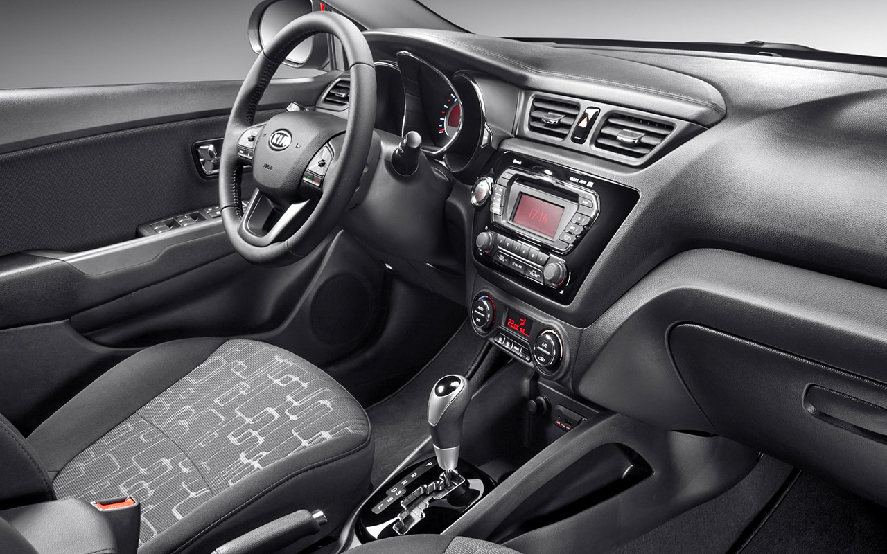

Салон
Декоративные элементы передней панели нередко трескаются от перепада температур – обычно возле обрамления дефлекторов, кнопки включения аварийной сигнализации, магнитолы или блока климата.
Ткань обивки сидений не лучшего качества. Лосниться начинала уже к 40–50 тысячам км, легко растягивается и теряет форму, а через 6–8 лет чехлы местами могут расползтись по швам. Кожаная оплетка руля нередко затирается уже через 50 тысяч км.
