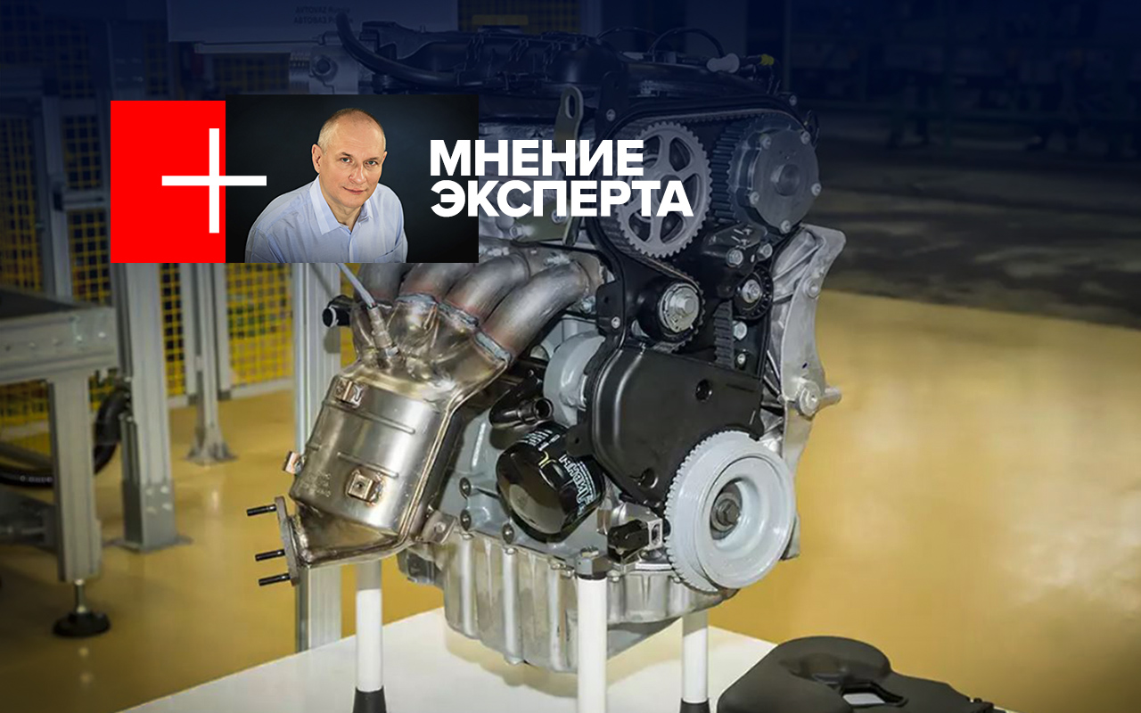

Двигатель ВАЗ-21179
В инструкции к двигателю указано, что он может подъедать масло в количестве 700 мл на каждую тысячу километров. То есть от одной замены масла до другой владелец Лады с мотором 1.8 зальет в него порядка 10,5 литра масла.
Причина масложора – в конструкции, а значит бороться с ним просто невозможно.
Мнение специалиста
Алексей Ревин, эксперт «За рулем»:
— Мотор ВАЗ-21179 делали на основе блока цилиндров двигателя 1.6 л. При этом увеличить ход поршня можно было только установив коленчатый вал с большей величиной кривошипа и укороченным шатуном. Но мотор с коротким шатуном создает большую боковую силу, передаваемую поршнем на стенку цилиндра. Кроме того, растет линейная скорость поршня. И все это приводит к большей вероятности задиров и к повышенному износу поршней и цилиндров.
Чтобы предотвратить неприятности, увеличили монтажный зазор поршня в цилиндре. Нередки случаи, когда при разборке двигателя с пробегом 20–30 тысяч километров обнаруживался зазор до 0,1 мм (у большинства двигателей он не превышает 0,03–0,04 мм). К тому же поршень короткий, и при большом зазоре он наклоняется в цилиндре на ощутимые углы.
Такой режим ухудшает работу поршневых колец. Особенно чугунного маслосьемного с коробчатой конструкцией. Кроме того, отверстия для слива масла в нем маленькие и со временем забиваются. А это только увеличивает масложор.
Эксперт также рассказал, что поршни с разным антифрикционным покрытием, которые можно отличить от обычных по темно-серому и коричневому цвету, не смогли устранить масложор.
