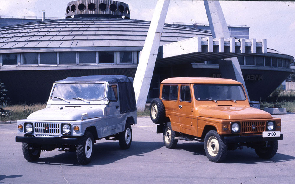

На разных стадиях испытаний будущую Ниву сравнивали с иномарками, УАЗом-469 и даже с ИЖ-14. Но Москвичи (теперь под индексами 2148 — с брезентовой крышей и 2150 — цельнометаллический) на тесты не выставляли. Впрямую сравнивать машину, спроектированную два десятилетия назад, с продуктом самого современного, хорошо оснащенного и располагающего несравнимо большими возможностями и средствами Волжского завода было бессмысленно.
А два аналогичных по классу автомобиля централизованная социалистическая промышленность производить не стала бы. Нива была комфортабельней, динамичней, имела несущий кузов и постоянный полный привод.
Но более простой, более прочный и дешевый Москвич, наверняка, тоже вызывал бы интерес покупателей.
