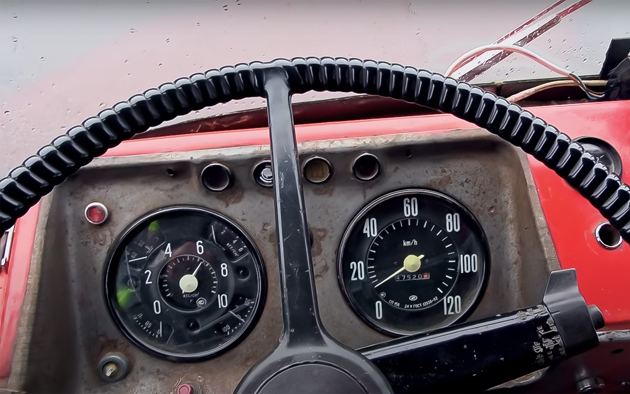

Но главное: у ЛиАЗа-677 – двухступенчатая автоматическая коробка передач. Помимо положений А – автомат, Н – нейтраль, ЗХ – задний ход, у селектора есть положении ПП – принудительная первая передача. Ее рекомендовали включать на затяжных подъемах.
Этот агрегат долго разрабатывал НАМИ совместно с Львовским заводом. В 1963-1965 годах сделали несколько десятков ЛАЗов с автоматами. Но на львовских машинах они не прижились. А на ЛиАЗах автомат ставили серийно.
Справа под рулем расположен селектор автоматической коробки передач.
