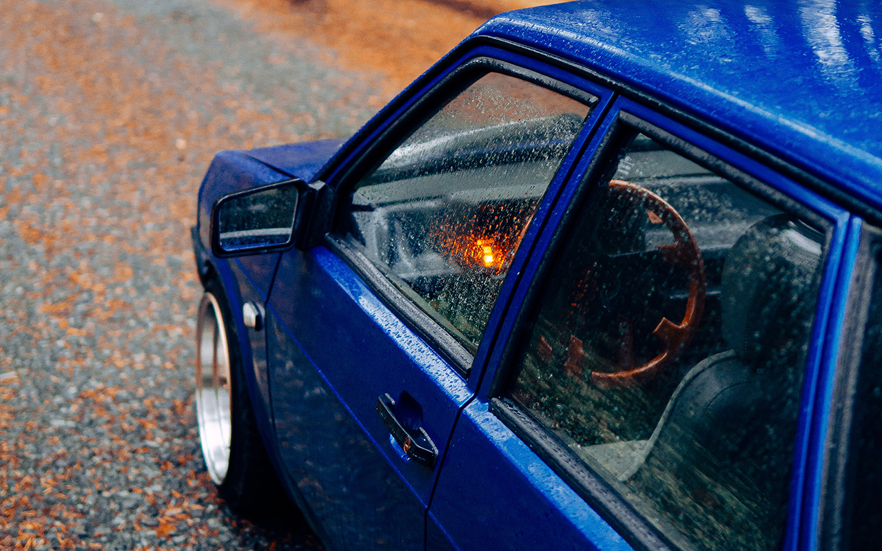

ВАЗ-2114
В первую очередь, нужно искать среди Лад. И лучше смотреть не на Жигули, а на переднеприводные модели. Среди них найти нормальную машину будет проще.
За 100 тысяч можно взять ВАЗ-2114 начала 2000-х годов. На количество собственников и пробег не смотрите, все внимание на состояние автомобиля. И главное — кузова. Если не делали дополнительный антикор, то железо обычно бывает в неудовлетворительном состоянии.
В силовой структуре нужно внимательно осмотреть лонжероны (особенно в задней части) и пороги. Среди наружных панелей первым делом гниет нижняя кромка пятой двери и рамка лобового стекла. Обязательно загляните в багажник и проверьте состояние чашек задних стоек.
Впрысковый двигатель неприхотлив и неплох по надежности. При покупке лучше сразу поменять ремень ГРМ и ремень привода генератора. Зазоры в клапанном механизме регулируются подбором толщины шайб.
Слабым местом можно назвать коробку передач — особенно это касается второй передачи. Проверьте, не втыкается ли она с хрустом. Износ муфты включения (в первую очередь блокировочных колец) и ответных зубьев на ступице шестерни — обычное дело.
Почитать статьи о тестах и эксплуатации моделей Лада можно тут.
