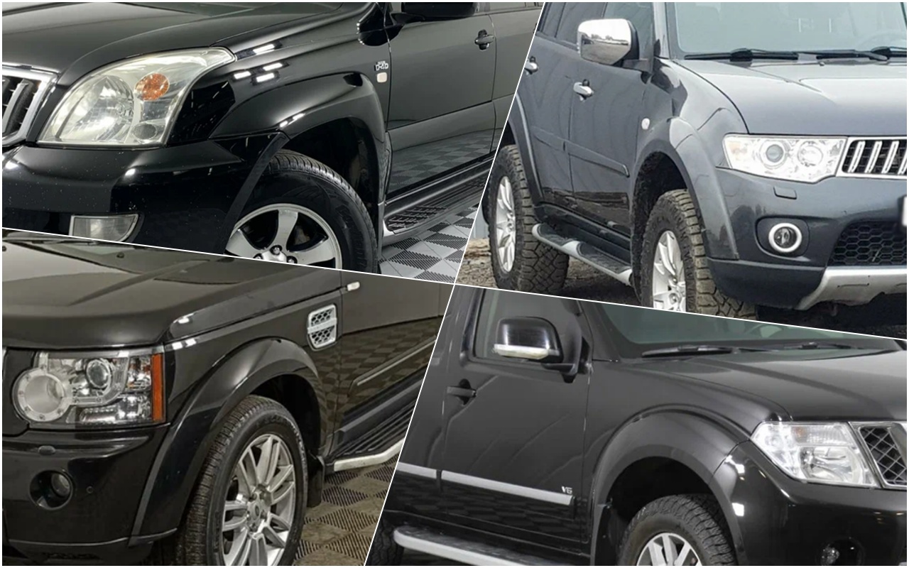

Настоящий внедорожник за 1,5 миллиона – нашли 4 классных варианта
Полтора миллиона рублей – столько стоит «упрощенный» УАЗ Патриот без АБС, подушек и с двигателем Евро-2. Но есть и альтернатива из числа подержанных иномарок - тоже с железным полным приводом и отличной проходимостью.
