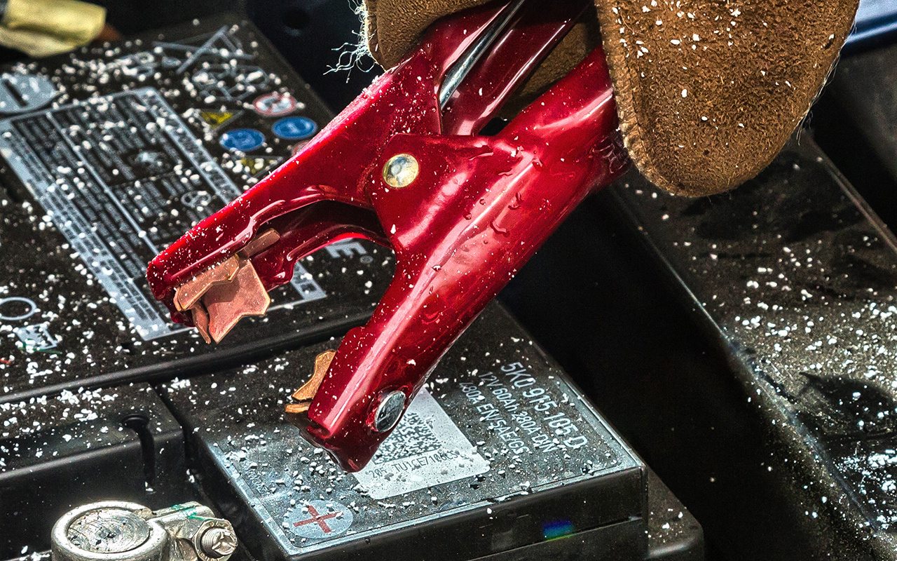

6. Подключайтесь по очереди
Какой провод цеплять первым – плюсовой или минусовой? Согласно законам электротехники, разницы нет, а с точки зрения безопасности – есть.
Если сначала подключить минусовой провод, то любое касание плюсовым кузова или двигателя будет равносильно короткому замыканию. Поэтому сначала соединяем «плюсовые» клеммы. И тогда никакие касания не страшны: если только случайно не уронить минусовой провод точно на плюсовую клемму.
Вот эта «клякса» еще недавно была клеммой штатного провода. Однако плохой контакт при испытаниях за несколько секунд изменил ее до такого состояния. Будьте очень аккуратны при подключении проводов.
