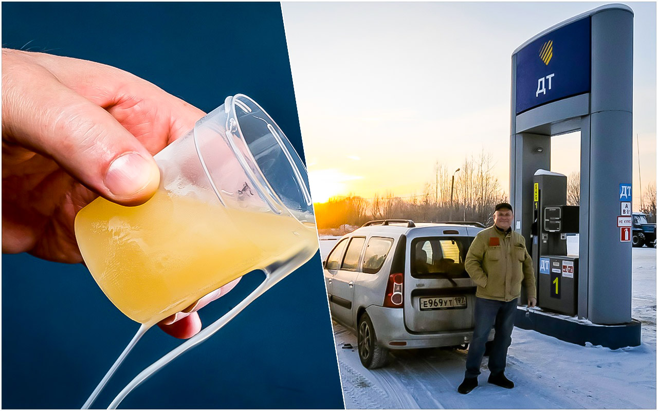

Как водители губят дизельный двигатель зимой
Каждая зимняя заправка для дизельного автомобиля — русская рулетка.
Рейды по АЗС эксперты «За рулем» проводят не первый год и уже убедились, что после выдержки в морозильнике часть взятых образцов зимнего по чеку дизельного топлива (ДТ) превращается в подобие густой сметаны, а то и вовсе теряет текучесть. Случись такое с реальным автомобилем после первой же ночевки на морозе… В общем, сами понимаете.
На этот раз мы решили проверить, чем торгуют зимой в популярных туристических местах Тверской области – пробы собирали на маршруте из Москвы через Торжок, Осташков, Пено, Андреаполь, Нелидово, Ржев и Волоколамск.
Нас интересовали в первую очередь малоизвестные бренды АЗС. Несколько солидных имен добавили как «свадебных генералов», с которыми обычно всё в порядке.

Согласно вывеске, это «Сургутнефтегаз». А вот по чеку – «Тверьнефтепродукт». Впрочем, одно из самых дорогих дизтоплив в нашей выборке (59,22 руб за литр) в морозильнике не замерзло, так что цепляться к названиям не будем.
Итоги рейда
Разброс цен составил от 48,00 до 59,22 руб – аж 23%! Прямой корреляции стоимости топлива с его морозостойкостью мы не обнаружили.
Откровенно негодной оказалась только одна проба топлива из пятнадцати – по цене 49,00 рублей за литр.
Часть проб на морозе помутнела, однако сохранила текучесть. Поэтому в целом можно утверждать, что ситуация по сравнению с прошлыми годами улучшилась.
Но проблема замерзания ДТ не исчезла. Какое дизтопливо вам зальют и что при этом будет указано на кассовом чеке – лотерея: в этом мы убеждаемся много лет подряд.
Конечно, можно посмотреть паспорт качества, но это скорее средство самоуспокоения. Кто знает, в какой емкости топливо после экспертизы привезли на АЗС? А не протекает ли резервуар на самой заправке?
На одной из АЗС в Зубцовском районе нам предъявили паспорт качества с «Газпромнефти», согласно которому топливо является зимним, хотя кассовый чек при этом говорил о том, что топливо – летнее. Оно, как ни странно, не замерзло. Еще на двух АЗС паспортов вообще не оказалось.
Радует то, что нигде просьба показать паспорт (или подарить копию – многие запросто это делают!) не вызвала какого-то негатива. С приходом холодов подобная просьба стала нормой, а потому сотрудники АЗС к ней привыкли.
В ходе рейда пожилому редакционному Ларгусу пришлось намотать почти 900 км. Ничего – справился.
