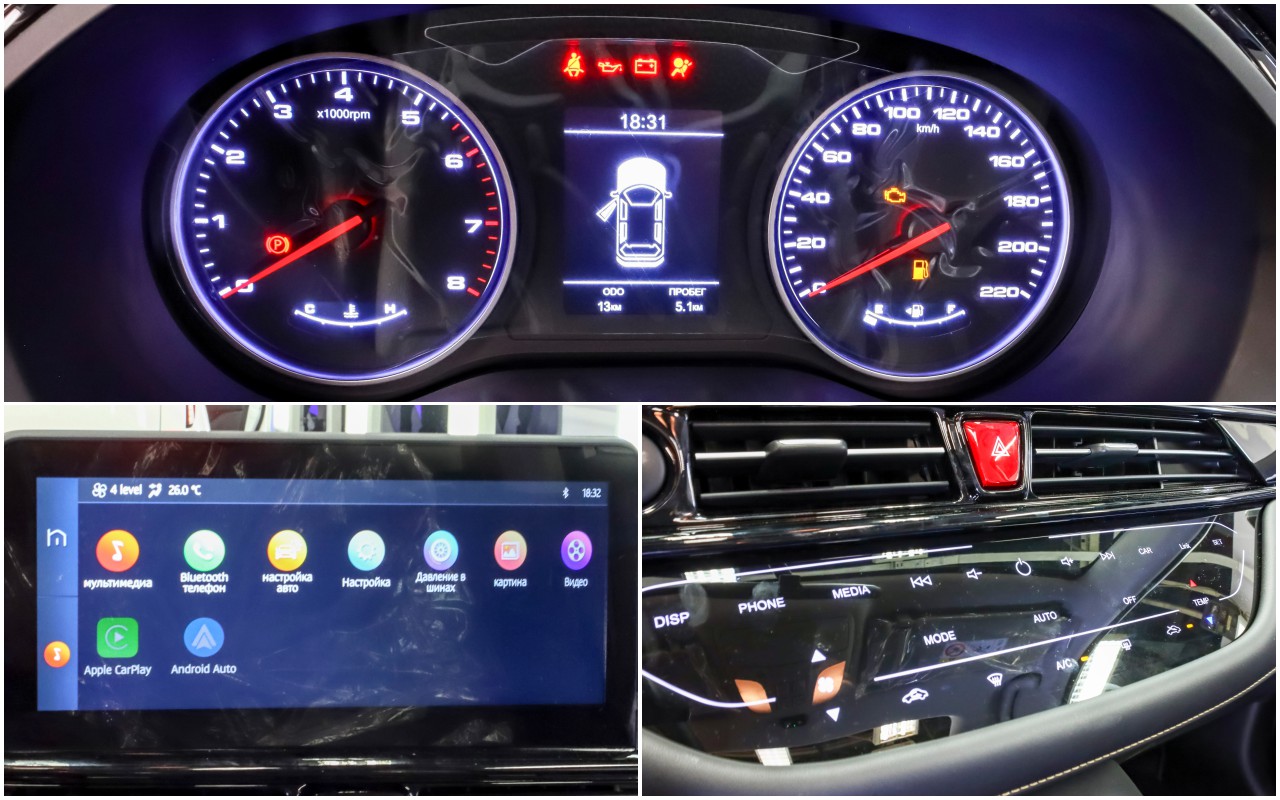

Топовые Москвичи получат электронный щиток приборов, систему кругового обзора и даже электропривод двери багажника.
Для медиасистемы с 10‑дюймовым экраном заявлены протоколы соединения со смартфонами Android Auto и Apple CarPlay. Сомнительное решение – сенсорный блок однозонного климат-контроля. В отличие от многих «китайцев», передние плафоны можно включать раздельно.
