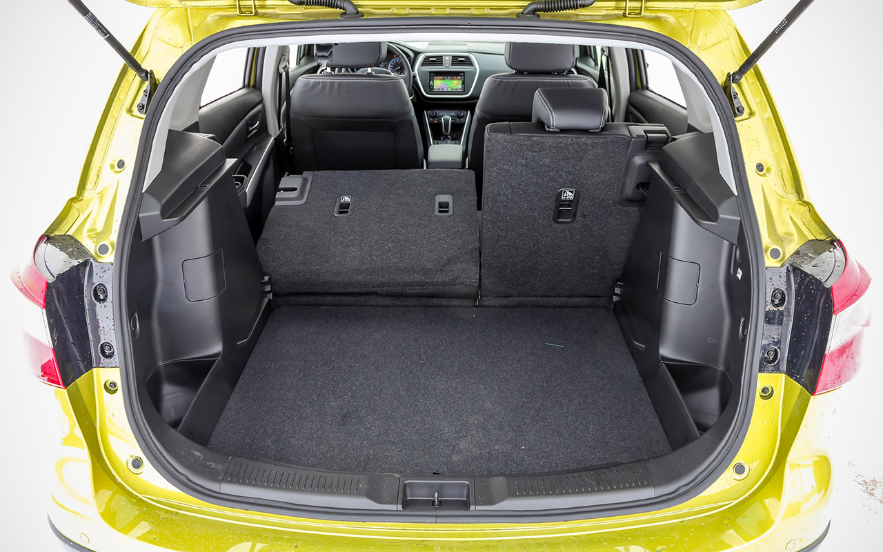

Багажник заявлен объемом 430 л – примерно как у Дастера и Кашкая. В реальности, конечно, меньше: по нашим замерам вышло 366 л. Под полом – докатка.
