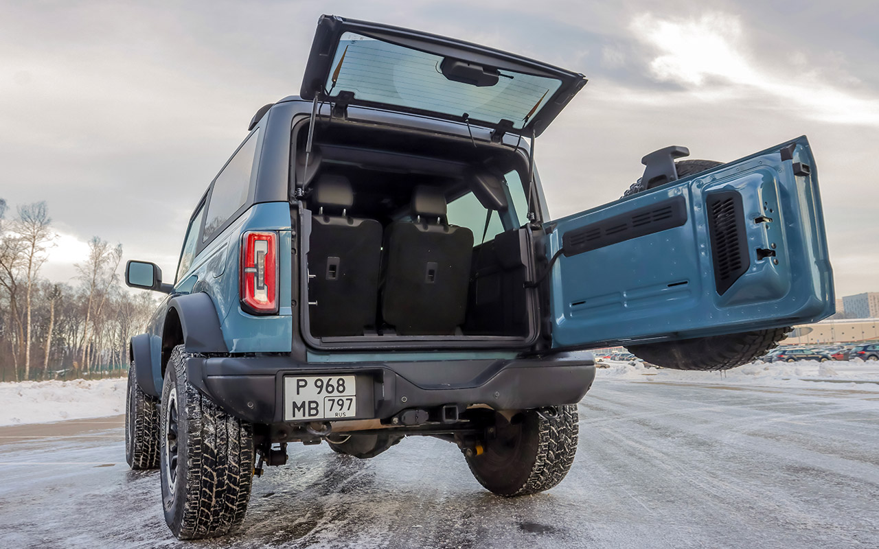

Если нужен большой багажник, лучше разориться на пятидверную версию.

Забираться на второй ряд, рассчитанный только на двоих, не очень удобно.
