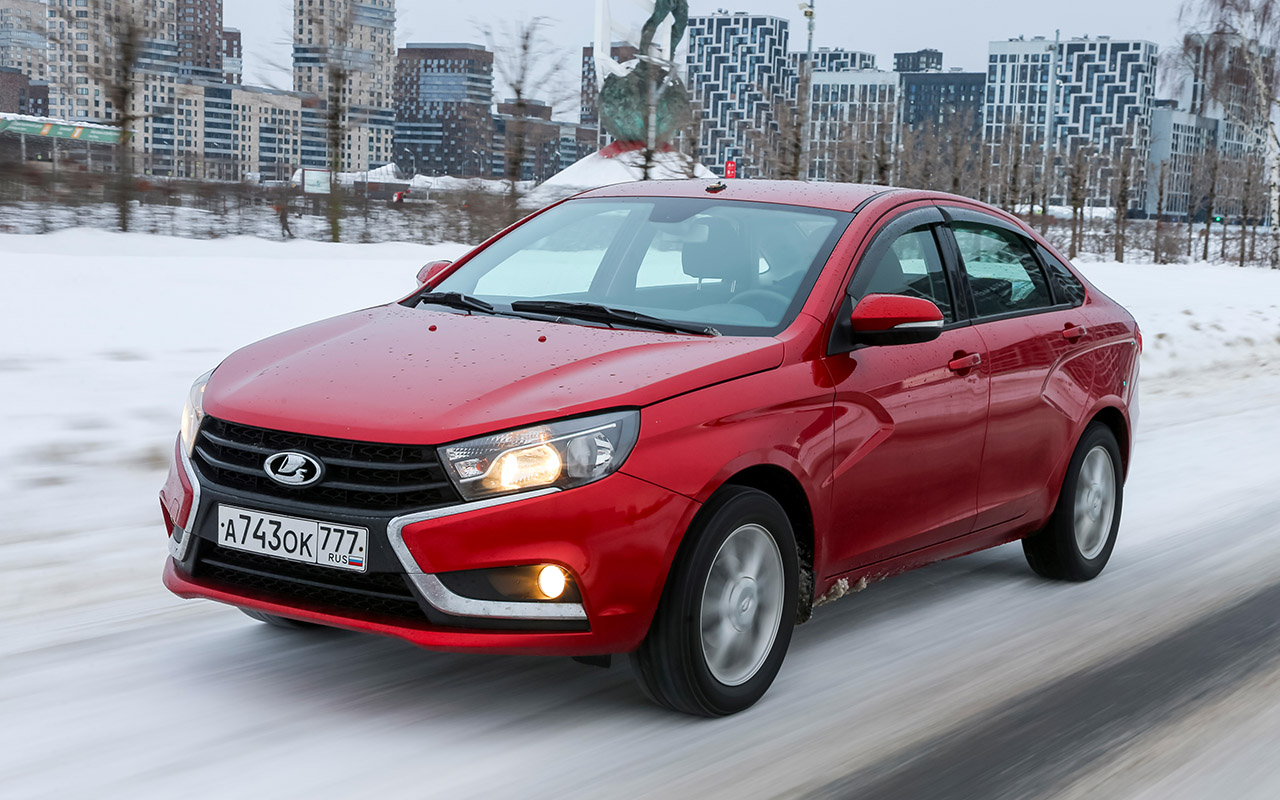

Лада Веста после 138 тыс км: новые проблемы
Рассказываем, как ведет себя редакционная Веста после изрядных вложений на пробеге от 100 до 125 тысяч км.
Лада Веста, 1.6 (106 л.с.), Р5
  • Изготовитель – АвтоВАЗ
  • Год выпуска – 2015
  • В эксплуатации «За рулем» – с декабря 2015 года
  • Пробег на момент отчета – 138 000 км
Траты только на бензин и расходники для очередного ТО. Явных проблем, которые нужно было неотложно продиагностировать в условиях сервиса не было, поэтому масло, фильтры и тормозную жидкость (это весь объем работ на ТО – 135 тысяч км) я поменял сам на даче.
Правда, набор расходников пришлось подкорректировать. Мне совсем не понравилось, как взлетели в цене привычные позиции (см. таблицу). Сменив бренды трех фильтров, сэкономил около 500 рублей: за масляный, воздушный и салонный заплатил 850 рублей. Вместо оригинального масла Lada Ultra взял Rolf GT. Оно и дешевле, и в нашем ресурсном тесте показало себя очень достойно.
