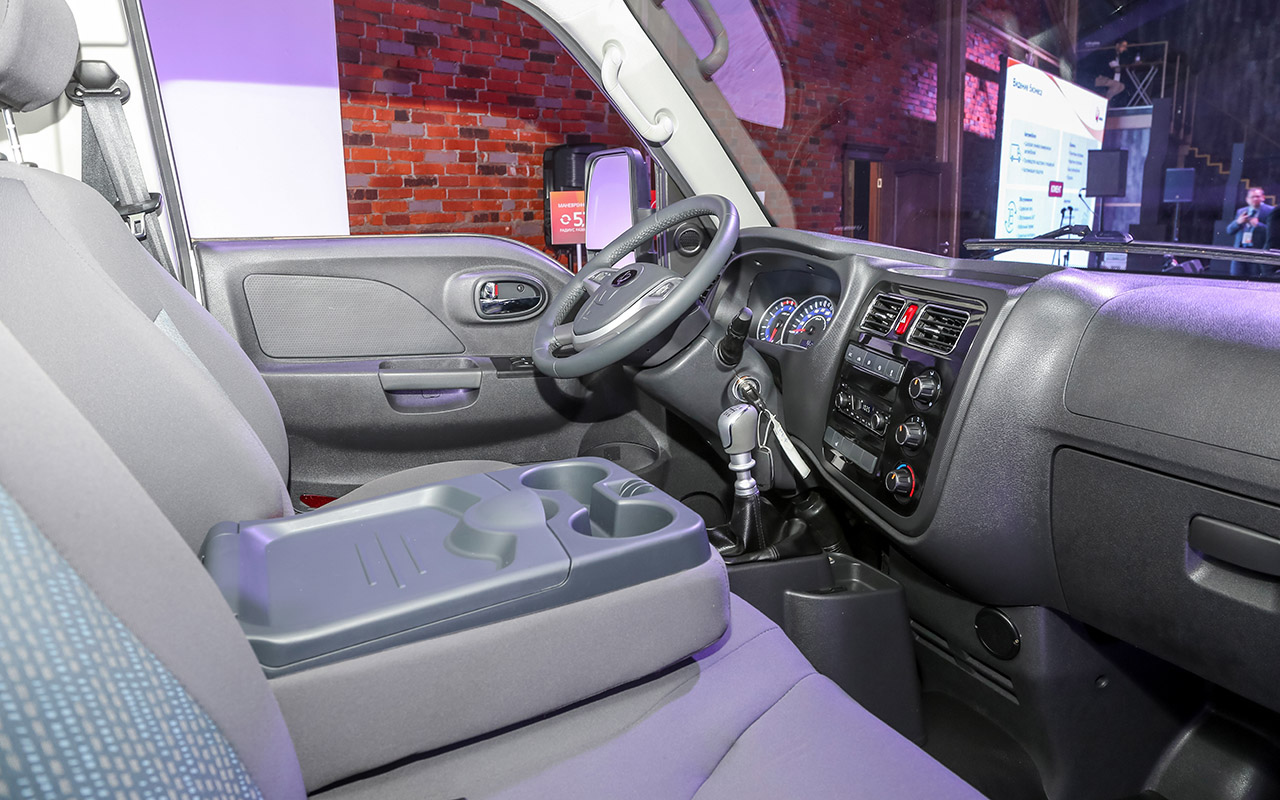

Представители Соллерса уверяли, что в Атланте должна быть регулировка рулевой колонки по углу наклона. И очень удивлялись, что ни на одной из десятка показанных машин ее нет. По фотографиям салон выглядит дороже, чем есть на самом деле. Решения архаичные: ни одного подстаканника, полки над стеклом и мест для бумаг нет, вместо розетки – настоящий прикуриватель. Дверь далеко, на нее не облокотиться.
На некоторых показанных Атлантах был климат-контроль вместо кондиционера. При наличии спроса его включат в список опций. Штатно стоит простая магнитола, но есть место под полноценную медиасистему.

Посадка в кабину требует ловкости. Подножка вынесена далеко вперед, и без ручек на передних стойках было бы совсем плохо. Зато, как окажешься под крышей, устраиваешься вполне комфортно. Кабина – на удивление – позволяет далеко отодвинуться и поставить спинку отлого. И это при моем росте 186 см! Окончательно подогнать посадку позволяет регулировка руля по углу наклона. Закрытая дверь поджимает – с другой стороны, удобно облокотиться. Кстати, позже предложат Арго с двухрядной кабиной.
