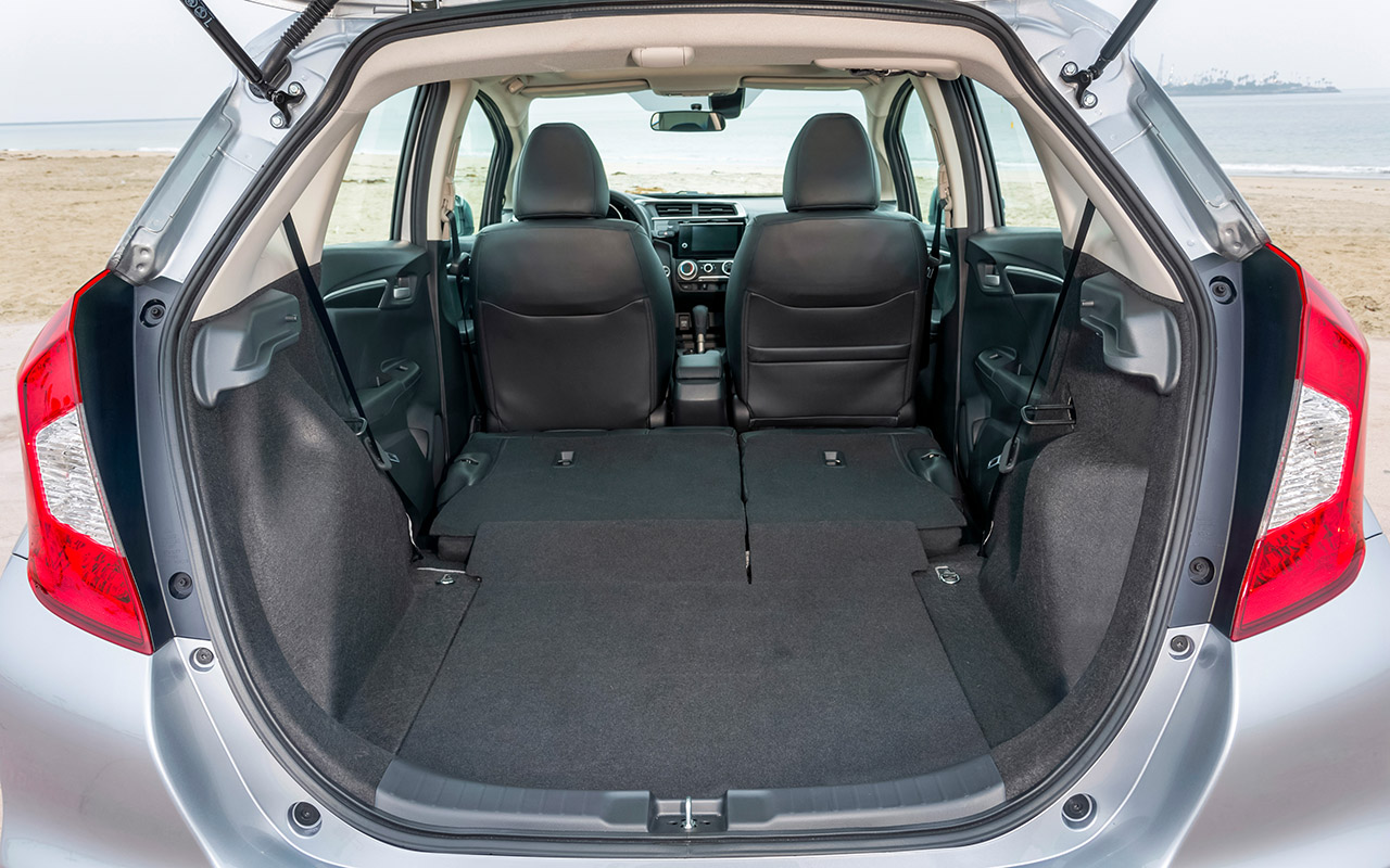

Багажник объемом около 300 л – неплохо для хэтчбека. Салон славен широкими возможностями трансформации: все сиденья можно сложить, подвигать вперед-назад и вверх-вниз.
