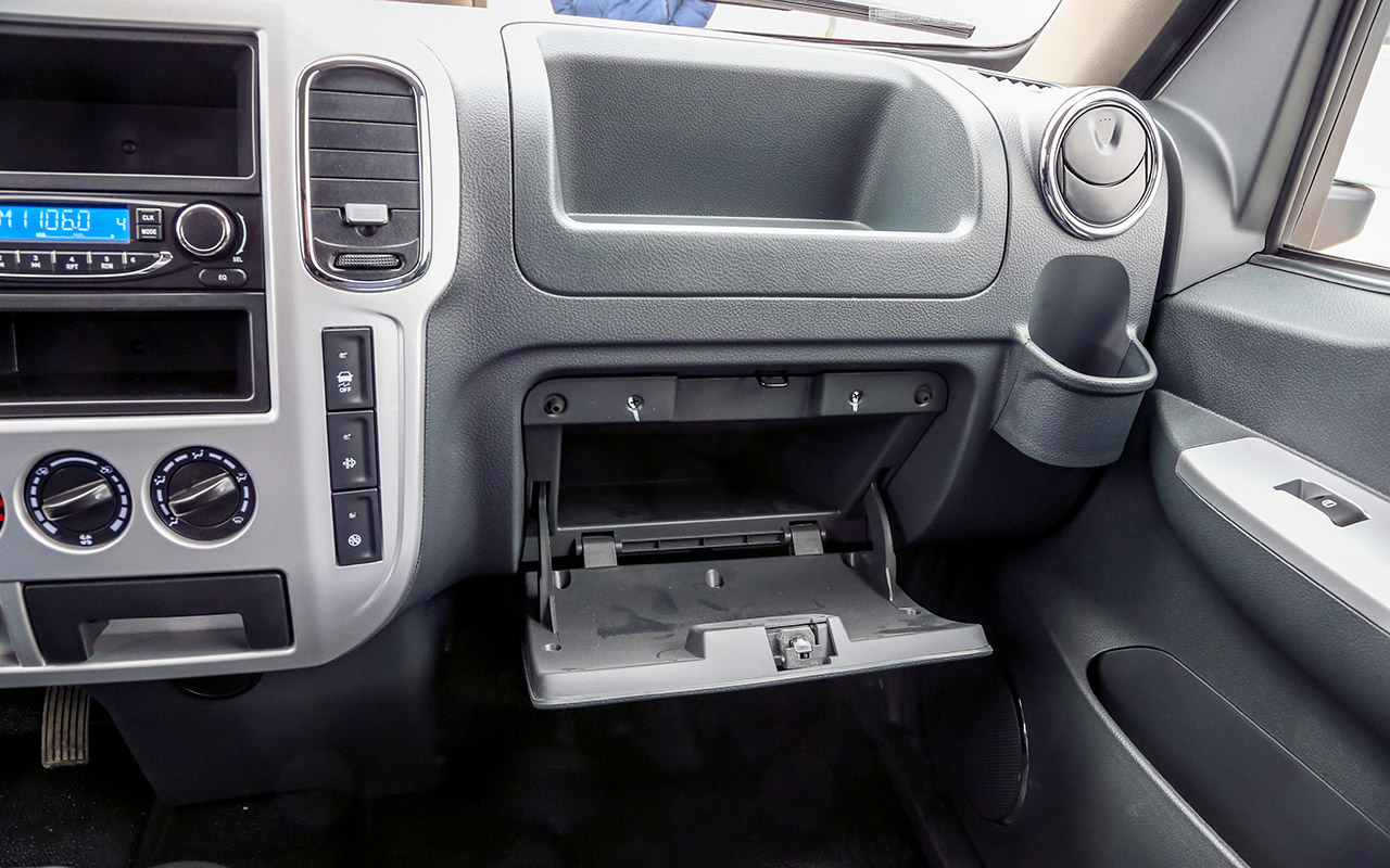

Сверху и снизу магнитолы есть полочки, но современные смартфоны там не помещаются.
Бардачок изумляет микроскопическими размерами – поместится разве что тетрадка.
