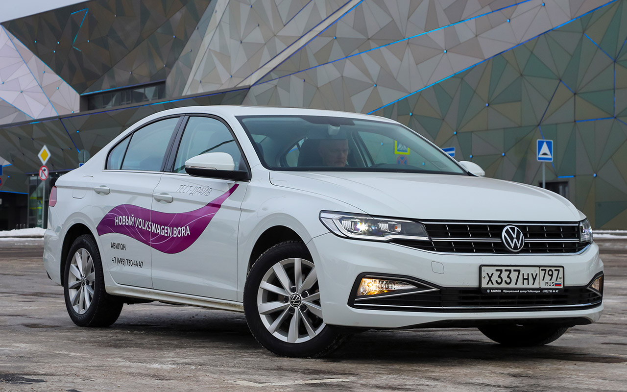

Volkswagen Bora 1.5 MPI. Цена в России от 2 390 000 ₽. Все основные секции оптики спереди и сзади – светодиодные. Ближний и дальний свет хороши. Неплохо подсвечивают повороты и обочины галогеновые противотуманки. Лампы накаливания также остались в передних поворотниках и подсветке номера. Датчик дождя в Боре есть, а вот датчика света нет. Но это не проблема: фары, выставленные в положение ближнего света, полностью гаснут при выключении зажигания.

Приземистый седан выглядит солиднее своего реального гольф-класса. Фольксвагеновская порода налицо, никакого перебора со столь любимым китайцами хромом.
Колеса – наверное, самой распространенной в мире размерности 205/55 R16. Под такую есть огромный выбор шин и дисков, и профиль для наших дорог подходящий. А можно и 195/65 R15 поставить. И недорого выйдет.
С клиренсом беда – я намерил неполные 130 мм. Зато защита двигателя стоит – родная, из прочного пластика. Это отлично, потому что пока производители неоригинальных защит не успели отреагировать на появление «параллельных» моделей, и никакого предложения нет.
