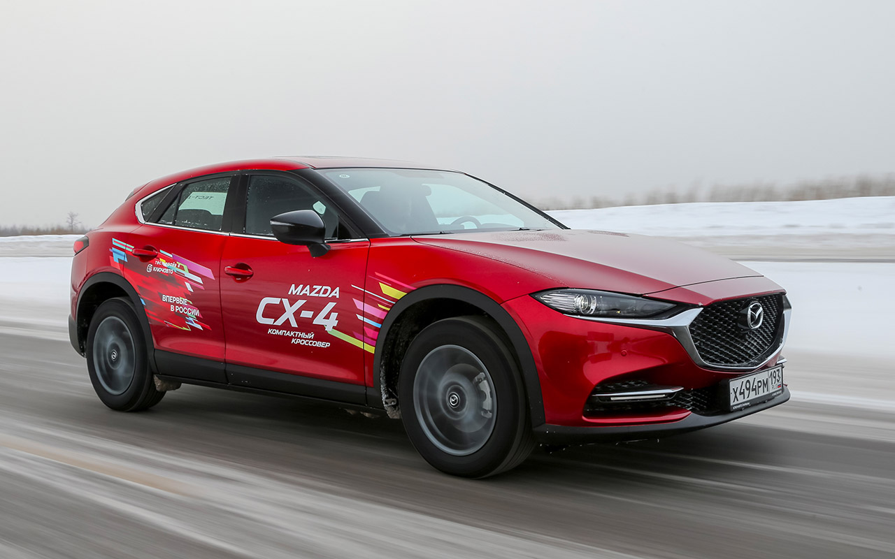

Я сижу за рулем выданной на тест новой модели Мазды, на одометре которой всего 250 км. Увы, это не прежние времена вернулись – в рамках параллельного импорта дилер привез из Китая несколько сотен машин, и они уже в наличии в разных городах страны.
История модели началась в 2015 году в виде концепткара Koeru. Для Мазды это было первое кросс-купе – и одно из первых в массовом сегменте. Серийную версию под индексом СХ‑4 выпустили в 2016‑м. Но случилось странное: «четверку» сделали эксклюзивом для китайского рынка, а за его пределами ни одного кросс-купе Mazda так и не предложила.
Выходит, новой для нас стала машина семилетней давности? Да, но СХ‑4 со своим очень динамичным силуэтом выглядит отменно.
Обычный кроссовер СХ‑5 на существенные 87 мм короче. Колесная база у них с «четверкой» одинаковая, 2700 мм. А вот по высоте СХ‑4 (1524 мм) ближе к седану Mazda 6 (1450 мм, разница 74 мм), чем к СХ‑5 (1680 мм, разница 156 мм)!
Передняя панель практически копирует Мазду 3. Но не нынешнюю, а предыдущую, 2013 года. Качество материалов достойное, поверху мягкий пластик, боковины консоли между сиденьями обтянуты экокожей. Последнее в тему, ибо центральный подлокотник несуразно короткий, и класть локоть приходится сбоку от подстаканников.
Комбинация приборов – оплот минимализма. Перещелкнуть здесь можно только показания одометра и маршрутного компьютера. Расход 7,4 л/100 км машина показала в смешанном «съемочном» цикле, когда она ездит преимущественно по трассе, но много разгоняется и молотит на холостых. Экономичность для CX-4 актуальна: объем бензобака всего 45 л.
Медиасистема не радует: настроек мало, быстродействие так себе, логика меню хромает, качество картинки камер кругового обзора посредственное. Но это претензия не к китайской СХ‑4, а ко всем Маздам. Apple CarPlay есть, Android Auto не предусмотрен. Имеются китайские протоколы синхронизации с телефоном. Языков два – китайский и английский.
У машины полный черный пояс для защиты. Я сейчас не про каратэ, а о некрашеном пластике, которым прикрыт весь нижний периметр.
Лезу с рулеткой под днище и оказываюсь в недоумении: 210 мм до пластиковой защиты двигателя! Да у Патриота в нижней точке на 5 мм меньше! Толстенная инструкция по эксплуатации в бардачке лежит, но она на иероглифах. Благо, технические характеристики даны знакомыми символами. И точно, заявлено 206 мм. Что интересно, у полноприводной версии – всего 188 мм.
Двухзонный климат-контроль работает адекватно. Обогревов на ввезенных «четверках» суровый минимум: зеркала и заднее стекло. Поэтому лучше выбрать тканевый салон – теплее будет. Органично вписанная внизу клавиша SOS относится к китайской системе. У нас она не работает, на что указывает красный светодиод.
Управление медиасистемой комбинированное. Дисплей сенсорный, но на ходу сенсор отключается. В этом случае контроль происходит через удобный блок между сиденьями.
Сколько в ней китайского?
Китайскую «ориентацию» не распознать. Хрома не больше, чем на наших Маздах, шильдиков с иероглифами нет, дизайн – в рамках общего стиля марки. Только на стеклах рядом с логотипом японской марки стоит эмблема FAW, китайского партнера японцев.
Трансмиссия AWD сочетается только с атмосферником 2.5 на 192 л. с., и такие машины к нам пока не завозят. В моих руках – переднеприводная Mazda CX‑4 с мотором 2.0 мощностью 158 л. с.
Ошибки тут нет. В китайской спецификации отлично знакомый в России «скайактивный» мотор на восемь «лошадей» мощнее, но потерял 8 Н·м момента (осталось 202 Н·м). Плюс на минус – в итоге никаких изменений в характере машины я не заметил. Разгон до сотни заявлен за те же 10,5 с, что у двухлитровой «шестерки»-седана. Не самолет, но благодаря спорой работе двигателя с 6‑ступенчатым автоматом в потоке Mazda держится уверенно.
Передним сиденьям я бы чуть раздвинул валики на спинке. В остальном профиль хорош.
Сзади удобств негусто: два дефлектора (в минимальной комплектации нет и их), подлокотник. При росте 186 см «сам за собой» я сел впритык по всем направлениям. Дверной проем узкий, порог полностью не прикрыт. Mazda любит только сидящих спереди.
Есть одна китайская особенность: для СХ‑4 допустим бензин АИ‑92. Но я бы, памятуя о степени сжатия 13:1, даже «девяносто пятый» выбирал привередливо.
Подвеска гармонична: СХ‑4 не вызывает желания обруливать каждую выбоину и «шепотом» переезжать лежачих полицейских. В комфорт вносят свою лепту и шины с высоким профилем.
Люк – китайский фетиш. Его ставят даже на недорогие седаны В‑класса. Поэтому в СХ‑4 он есть уже в «базе».
На двери подсвечиваются только клавиши стеклоподъемников. Авторежим есть на всех дверях.
О качестве откликов на поворот руля в снежно-ледяных колеях судить сложно. Поэтому отмечу лишь грамотную работу ESP, вмешивающейся с умеренной задержкой, не мешающей чуток поскользить и побуксовать.
Акустический комфорт типичен для азиатских машин: колесным аркам стоило бы добавить шумоизоляции. А вот с аэродинамическими шумами – никаких проблем. Кстати, в передних дверях стоят двойные стекла.
