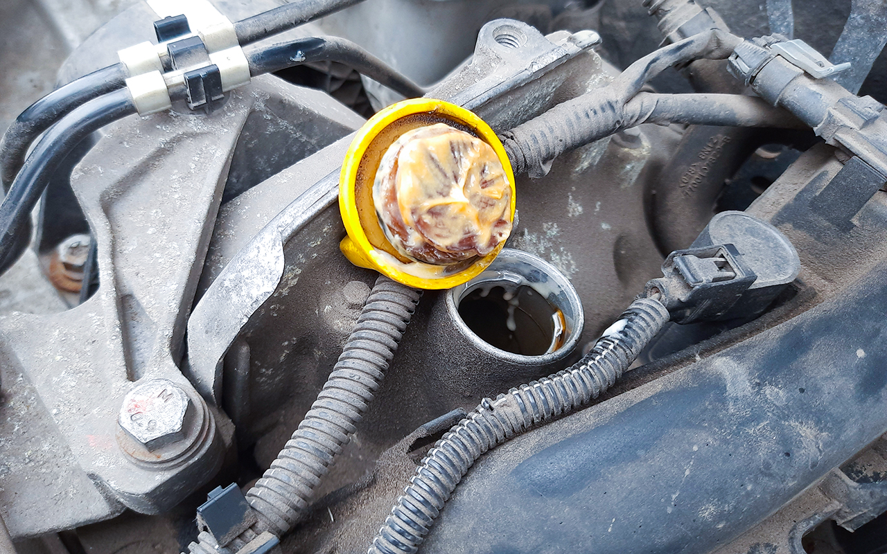

Определить попадание антифриза в масло можно по светло-желтой или белой эмульсии на контрольном щупе или на внутренней стороне пробки маслозаливной горловины. Попадание в масло посторонних технических жидкостей приводит к его разжижению и появлению характерного запаха.
Эмульсия на крышке маслозаливной горловины.
Дальнейшая эксплуатация двигателя с такими неисправностями недопустима. Требуется устранение причин неисправности двигателя и срочная замена масла.
