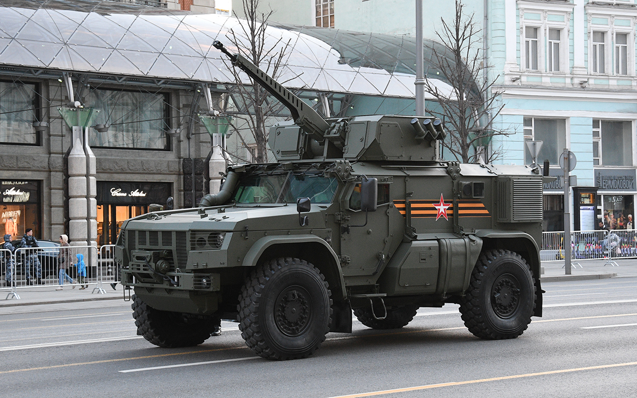

Тайфун-ВДВ - одна из самых свежих разработок отечественного военно-промышленного комплекса. Российские десантники уже применяют их в боевых действиях.
Полное имя исполнителя главной роли в этом видеоролике с передовой — Тайфун-ВДВ К-4386.
Назначение — бронированный автомобиль повышенной защищенности.
Но он не совсем обычный соперник для зарубежных аналогов класса MRAP (броневиков с усиленной защитой).
Наш Тайфун создан специально для крылатой пехоты, поэтому еще и авиадесантируемый.
И с набором вооружения, впервые установленным на компактную бронированную машину с колесной формулой 4х4.
Спица с пушками и пулеметами
По огневой мощи автомобиль не уступает бронетранспортерам и большинству боевых машин пехоты.
Пушечно-пулеметный комплекс собран в дистанционно управляемом боевом модуле Спица БМ-30-Д (32В01), разработанном в ЦНИИ Буревестник из Нижнего Новгорода.
Ведущее предприятие России по проектированию артиллерийского вооружения начало серийное производство модуля-башни чуть больше трех лет назад.
В состав Спицы для Тайфуна-ВДВ входит скорострельная пушка 2А42 калибром 30 мм и спаренный с ней пулемет 6П7К ПКТМ калибром 7,62 мм.
Боекомплект — 300 выстрелов (200 осколочно-фугасно-зажигательных, 100 бронебойно-трассирующих) и 1000 патронов.
В модуле вооружения Спица находится пушка 2А42 в кожухе и спаренный пулемет ПКТМ. По бокам башни гранатометы для постановки дымовых завес.
Одна из ключевых особенностей модуля — большой угол вертикального наведения. Он составляет от —10 до +60 градусов, что позволяет эффективно работать в городской застройке и горной местности по наземным и воздушным целям. Вооружение стабилизировано в двух плоскостях.
В системе управления огнем есть баллистический вычислитель, оптико-электронный комплекс (прицел) с телевизионным и тепловизионным каналами, лазерный дальномер. Наводчику-оператору полагается пульт и жидкокристаллический монитор.
На боковых поверхностях башни БМ-30-Д смонтированы гранатометы для постановки дымовых завес. Масса модуля без боекомплекта составляет 1,2 тонны.
Одна из особенностей боевого модуля Спица. Угол вертикального наведения вооружения от —10 до +60 градусов.
Безрамный, как кроссовер
В отличие от других бронеавтомобилей многочисленного семейства Тайфун 4х4, десантный К-4386 не имеет рамы и собран на несущем бронекорпусе. Только так удалось выполнить специфические требования, предъявляемые крылатой пехотой к авиадесантируемой технике.
Такая особенность компоновки не отразились на способности машины защищать экипаж и десантников. Помимо комбинированной брони и энергопоглощающих сидений с ремнями сохранена противоминная V-образная форма днища.
В результате Тайфун-ВДВ выдерживает подрыв фугаса массой заряда 6 кг в тротиловом эквиваленте под колесом и 4 кг под днищем, что соответствует уровню 2а по STANAG 4569 (общепринятая классификация НАТО).
Баллистическая защита, то есть стойкость при попадании пуль и осколков, соответствует 5 классу ГОСТ Р 50963-96 или 3 уровню по STANAG. Это означает, что броня не будет пробита выстрелом из винтовки Драгунова патроном 7,62х54 мм с бронебойно-зажигательной пулей Б-32М со стальным термоупрочненным сердечником (или аналогичным боеприпасом НАТО) и осколками от подрыва снаряда 155 мм на дистанции 60 м.
Бак Тайфуна-ВДВ с несущим корпусом расположен перед задним колесом. На заднем плане корма рамного Тайфуна 4х4 К-53949. У него бак за задним колесом.
БИУС – всему голова
Тайфун-ВДВ оснащен дизельным двигателем мощностью 350 л.с.
Подвеска независимая гидропневматическая с возможностью изменять клиренс (регулируемый дорожный просвет — стандарт для авиадесантируемых боевых машин).
Электронный мозг бронеавтомобиля — бортовая информационно-управляющая система (сокращенно БИУС). Она объединяет в единое целое (локальную сеть) управляющие, информационные, исполнительные комплексы.
Предоставляет массу возможностей, в том числе: работу с навигационной системой ГЛОНАСС, отображение на дисплее параметров движения, крена, тангажа, электронной карты с объектами, накопление навигационных данных (черный ящик), вывод на монитор механика-водителя диагностической информации о состоянии узлов и агрегатов, интеграцию в единую систему управления тактического звена Созвездие М2.
Тайфун-ВДВ - самый современный отечественный бронеавтомобиль. Авиадесантируемый, с изменяемым клиренсом, мощным вооружением и продвинутой электроникой.
Характеристики бронеавтомобиля Тайфун ВДВ 4х4 К-4386
