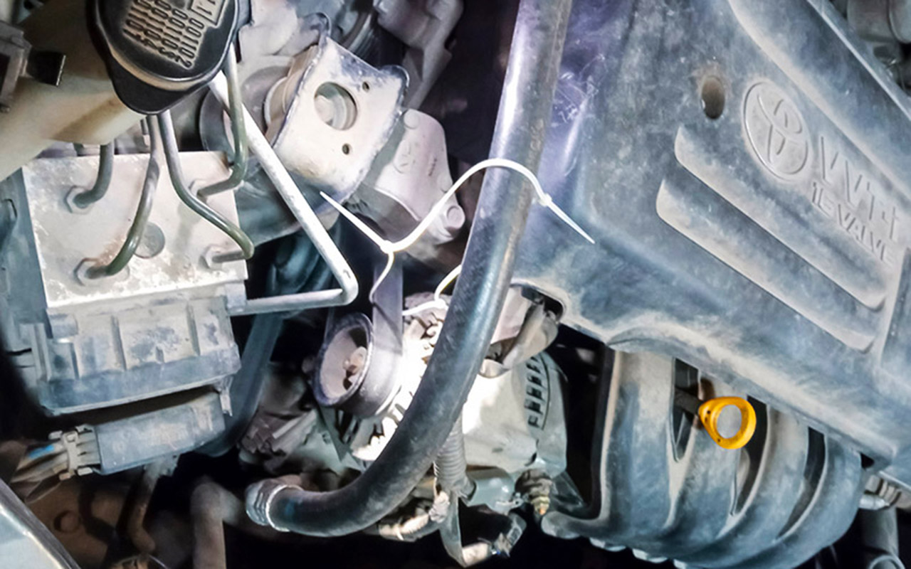

При замене или ремонте навесных агрегатов приходится снимать ремень, который на многих автомобилях не так просто вернуть на своё место, не спутав его направление движения и расположение на роликах и шкивах.
Предлагаю при помощи проволоки или хомутов подвязывать ремень в удобном месте, как ­показано на фото.
