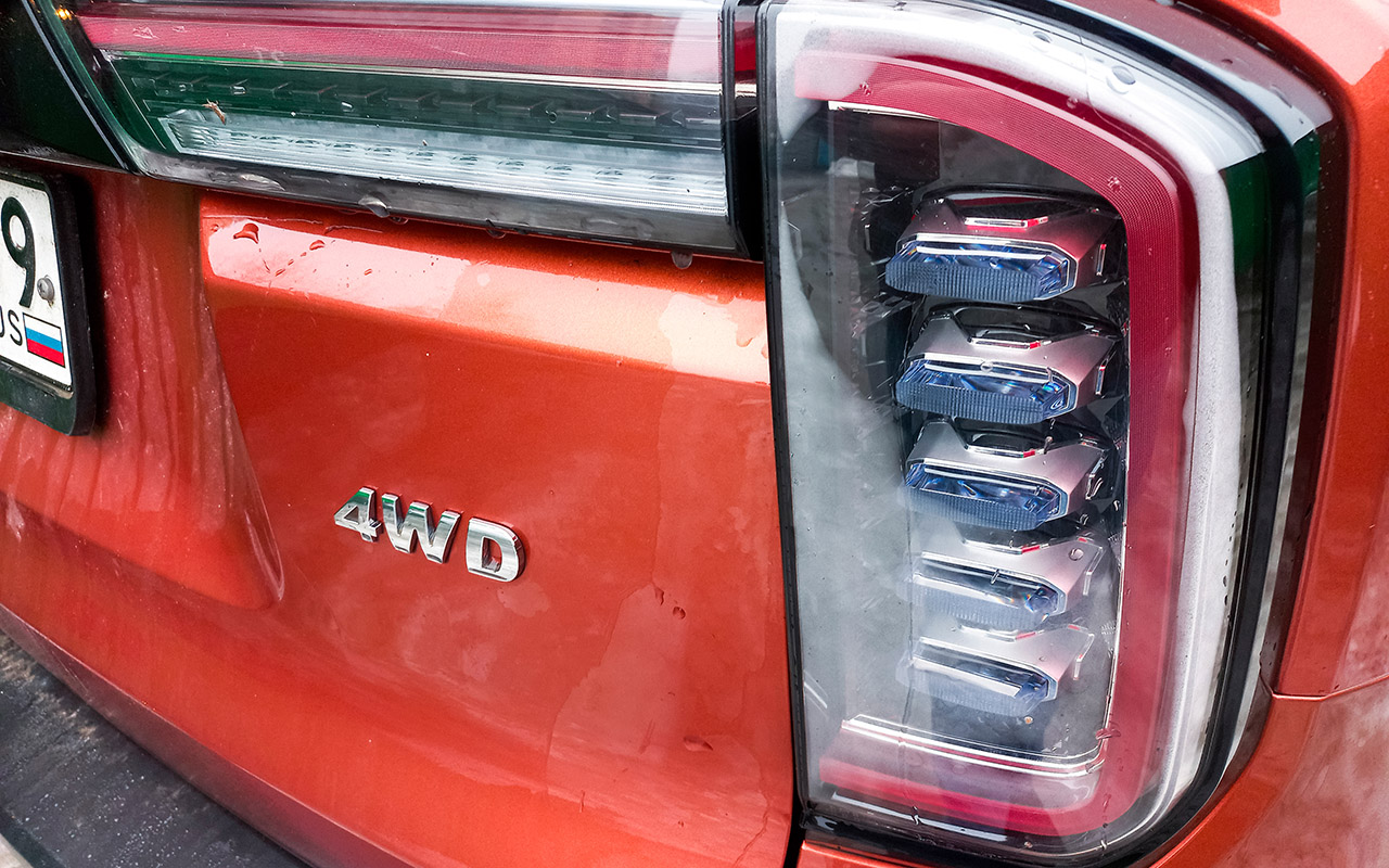

Судя по интернет-форумам, запотевание фар и задних фонарей типично для Dargo. Видимо, светодиоды недостаточно прогревают воздух внутри. Как говорится, на скорость не влияет – но некрасиво.
Но наш народ наверняка этот вопрос решит, и Dargo останется привлекательным даже на вторичке.
