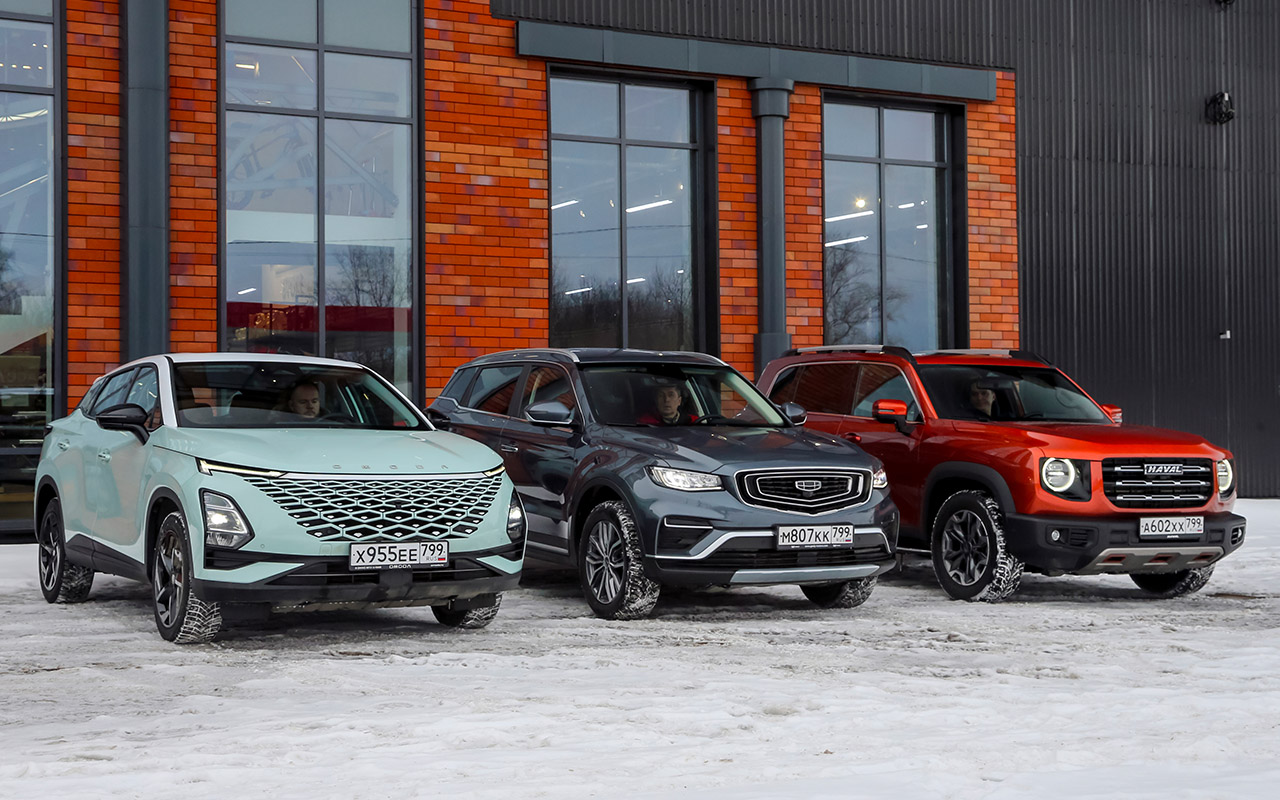

Новейшие китайские кроссоверы: к России приспособились или не очень?
Главное — готовы ли «китайцы» противостоять русским морозам, глубоким сугробам и грязи с реагентами? Выяснили на примере кроссоверов Geely Atlas Pro, Haval Dargo и Omoda C5.
Приспособленность автомобиля к нашей зиме – это не только эффективность системы отопления или наличие обогрева сидений. Важны проходимость в снегу, склонность покрываться грязью и даже объем бачка омывателя. А также много других факторов, оценить которые можно, только если грамотно работать с откликами российских потребителей и проводя испытания в России.
У трех китайских концернов было достаточно времени адаптировать свои машины. Посмотрим, что получилось у марок Geely, Haval и Omoda.
