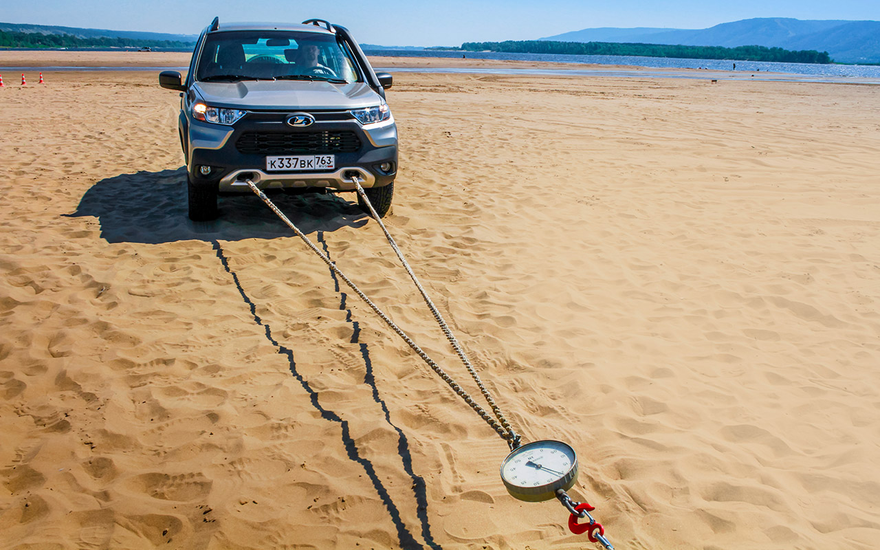

Начинаем с оценки тяги. Включаем нижний ряд в раздатке, межосевой дифференциал блокируем. Задача водителя – мягко, но уверенно тронуться с места на первой передаче.
На «хвосте» у нашей Нивы подцеплена другая машина, водитель которой жмет на педаль тормоза, после того как двигатель «буксира» выйдет на режим максимального крутящего момента. В разрез троса вставлен динамометр, определяющий величину тяги до начала пробуксовки: в этот момент шина теряет зацеп и начинает закапываться.
На каждом комплекте шин делаем несколько замеров, затем определяем среднее значение тяги. Испытания повторяем в трех состояниях шин: при стандартном давлении 2,0 бар, в приспущенном до 1,5 бар и спущенном (1,0 бар). Ниже давление снижать опасно – покрышки могут провернуться на дисках и соскочить с них.
