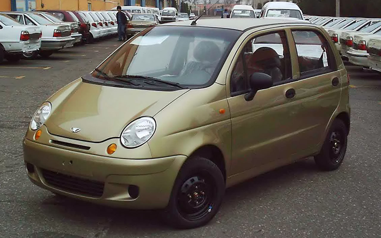

Васильич как-то поделился с коллегами: «Вроде бы все датчики уровня в машине знаю. В тормозном бачке – контакты или геркон стоят. В бензобаке – переменный резистор и, иногда, отдельный контакт на лампочку. А тут бензонасос на Матизе помогал соседу менять, так увидел нечто вроде пули с двумя проводками».
Что за устройство, как работает? Заодно напомните, все ли датчики уровня в автомобиле перечислены и на каких принципах они работают.
