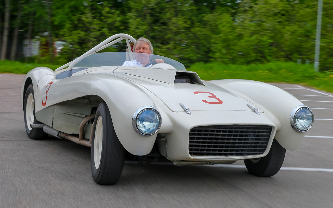

В 1961–1963 годах построили два ЗИЛ‑112С – самые интересные (и последние в этой истории) автомобили.
ЗИЛ‑112С с дугой безопасности и колесами с центральной гайкой.
Эти московские гран-туризмо максимально отошли от серийных. В кузове читались мотивы Ferrari 250TR.

Переднюю пружинную подвеску ЗИЛ‑112С сделали на основе подвески Волги ГАЗ‑21. Задняя была абсолютно оригинальной – пружинной, типа Де Дион, с корпусом редуктора, закрепленным на раме, и качающимися полуосями с карданными шарнирами. Предусмотрели быструю замену главной передачи под разные трассы. Но коробка передач оставалась трехступенчатой, всё от того же древнего ЗИС‑110. Зато на одной машине сделали быстросъемные спортивные колеса с одной центральной гайкой (типа Rudge-Whitworth).
Задняя подвеска Де Дион автомобиля ЗИЛ‑112С.
ЗИЛ‑112С стал самым компактным (база – 2600 мм) и самым легким (1100 кг) автомобилем в истории «сто двенадцатых». Форсированный мотор V8 от ЗИЛ‑111 при рабочем объеме 6 литров и степени сжатия 10,5, с двумя карбюраторами развивал при 4000 об/мин 240 л. с.
Второй ЗИЛ‑112С достроили в 1963 году и оснастили дисковыми тормозами спереди – впервые в СССР. На машины ставили и двигатель ГАЗ‑13 объемом 5,5 л, мощностью 200 л. с., а позднее – опытный мотор ЗИЛ‑114 – 7‑литровый, мощностью под 300 л. с.
