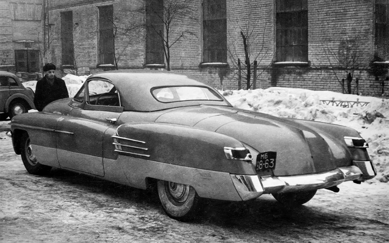

Футуристический ЗИС‑112 дебютировал в 1952 году.
Технические условия на ЗИС‑112 утвердили 1 июля 1951 года, автомобиль был готов 1 сентября 1952‑го.

Внешне ЗИС‑112, нарисованный Валентином Ростковым, за единственную фару прозванный на заводе «циклопом», представлял собой нечто среднее между самолетом и торпедой. Кстати, заводские гонщики выступали в те годы за спортивное общество «Торпедо». И по логике машины должны были быть черно-синими. Но большинство автомобилей завода имени Сталина (а потом и Лихачева) были бело-синими – а это расцветка «Динамо».
Длиннющий «хвост» ЗИС‑112 придавал ­автомобилю экстравагантный вид.

Длина двухдверного двухместного ЗИС‑112 составляла 5920 мм, всего на 80 мм короче, чем семиместного ЗИС‑110! Колесную базу (3760 мм) сохранили. Машину построили на шасси ЗИС-Э111 от опытного лимузина Москва 1949 года, которое по параметрам практически совпадало с ЗИС‑110. Снаряженная масса составила 2750 кг.
Двигатель поставили экспериментальный, ведь в этом, согласно министерскому приказу, и состояла основная задача. Так называемая «третья модификация» мотора ЗИС‑110 представляла собой агрегат с верхними впускными и нижними выпускными клапанами. При степени сжатия 6,85 и с двумя карбюраторами МЛЗ-Л3 рядный 8‑цилиндровый двигатель объемом 6 литров, имевший дополнительный масляный радиатор, развивал 182 л. с. при 3550 об/мин – на 42 силы больше, чем серийный мотор.
Коробка передач осталась серийной – трехступенчатой. Подвески – спереди пружинная со стабилизатором, сзади – рессорная, тоже были от ЗИС‑110, но заднюю дополнили стабилизатором. Клиренс оказался не гоночным – 185 мм.
