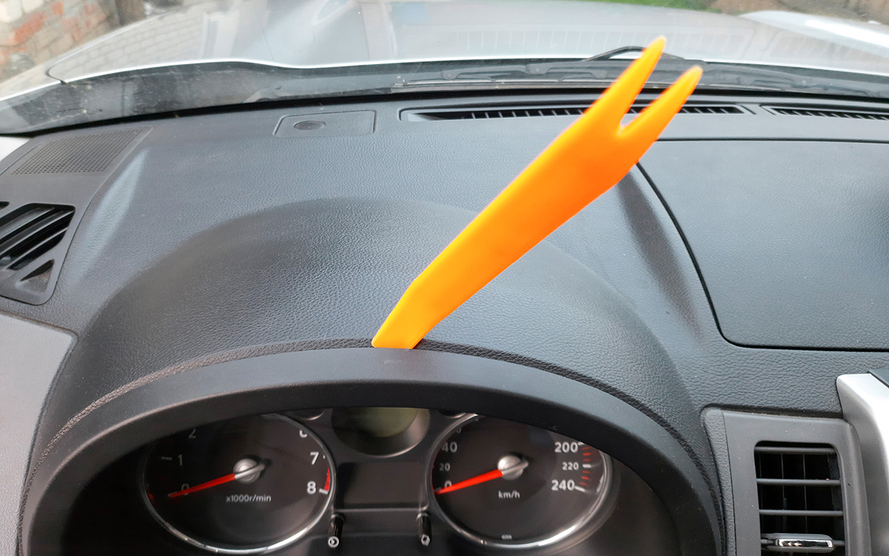

Еще не так давно пособия по ремонту автомобилей предлагали при демонтаже обивки салона или, скажем, обшивки капота применять подручные инструменты – типа ножа или отвертки. Недостатки такого способа очевидны: на панелях неизбежно появляются царапины, а пистоны/клипсы частенько ломаются.
Сегодня этого можно избежать: в продаже есть многочисленные наборы съемников – как пластмассовых, так и металлических.
Цены довольно демократичные – средний набор стоит несколько сотен рублей. Еще в наборы входят пластмассовые лопатки самых разных форм, преследующих ту же цель: не поцарапать пластмассовые детали при разъединении.

Сравнивать их «в лоб» неразумно: в одном, к примеру, пять пластмассовых съемников, а в другом – куча металлических «ковырялок». Поэтому решили поступить так: для каждого набора выставляем оценки за функциональность (то есть за разнообразие применяемости), за прочность (не сломается ли при первом же упрямом пистоне?) и за удобство хранения. Сумма баллов и определит рейтинг того или иного комплекта инструмента.
Результаты нашей проверки относятся только к конкретной выборке изделий, а не ко всей одноименной продукции.
Если лопатки обладают подобной гибкостью, то использовать их для разъединения заупрямившихся панелей будет проблематично.
Металлические инструменты перенесли приложенную нагрузку без остаточной деформации, а все пластмассовые успешно выдержали нагрузки до 50 Н без поломки. Но многие уже при небольшом усилии изгибались подобно пружине.
