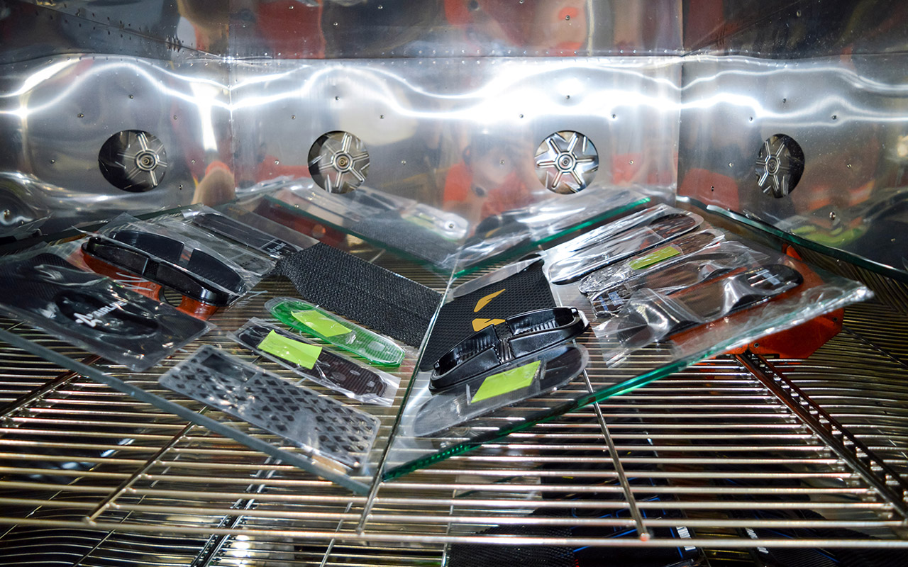

Программу экспертизы составили такую. Сначала – заморозка до –30 °C на 24 часа с последующей проверкой на излом. Затем – те же испытания уже при –40 °C, в ходе которых проверяли удержание телефона на поверхности с углом наклона 45 градусов. Последняя проверка – на наклонном стекле в термошкафу при температурах от 60 до 100 °C с выдержкой на каждом этапе в 24 часа.
Коврик, вынутый из морозильной камеры, где он охладился до –40 °C, удерживает телефон на гладкой пластине с наклоном 45 градусов к горизонту.
Конечно, случаи нагрева автомобильных салонов примерно до 60 °C известны, но зачем было забираться еще выше? Дело в том, что ни один из ковриков при 60 °C не потек и не расплавился – поэтому и решили нагреть их посильнее. Температуру повышали с шагом 10 °C, но на стоградусном рубеже испытания всё же прекратили. На Земле подобных температур не бывает, а на Венере коврики пока что никому не нужны.

Образцы были помещены в термошкаф и нагреты до температуры 100 °С. Даже такой жар не повредил коврики.
Итог довольно неожиданный: все образцы прошли испытания без замечаний. Не плавятся, не ломаются, телефон – держат.
Фактически разоблачен миф о профнепригодности подобной мелочевки. Возможно, восточные производители улучшили технологию – это можно только приветствовать.
Только порекомендуем при пользовании ковриками не класть их на пыльную поверхность – и держаться будут плохо, и засорятся быстро. А при выборе подходящего коврика можно смело выбирать из числа проверенных нами: никаких вопросов ни к одному образцу у нас не возникло.
