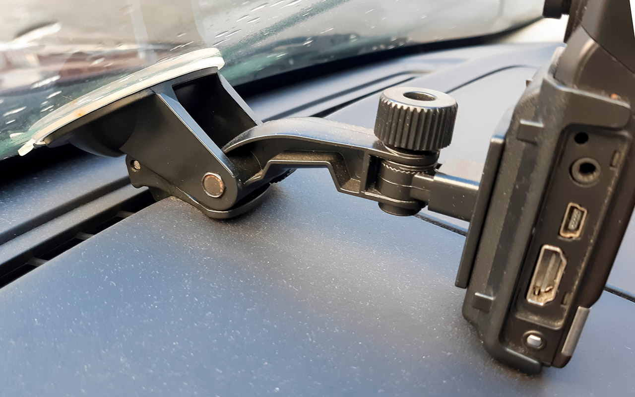

Подогнать по месту кронштейн любого гаджета не составит труда.
Проблема гаджетов, отваливающихся от стекла из-за потери упругости крепежных присосок, не раз рассматривалась в «Советах бывалых».
Мне удалось решить ее радикально, чтобы больше к ней не возвращаться.
Конфигурация кронштейна видеорегистратора позволила сдвинуть его вниз так, что присосочный узел оказался в щели между ветровым стеклом и торпедо. Отваливаться ему стало некуда, а присоска обеспечивает достаточный прижим в соединении и демпфирует возможные изменения зазора из-за колебаний деталей при движении автомобиля.
Если зазор слишком велик или мал, можно подрезать кронштейн по месту или, наоборот, подложить дополнительную прокладку, лучше из упругого материала.
