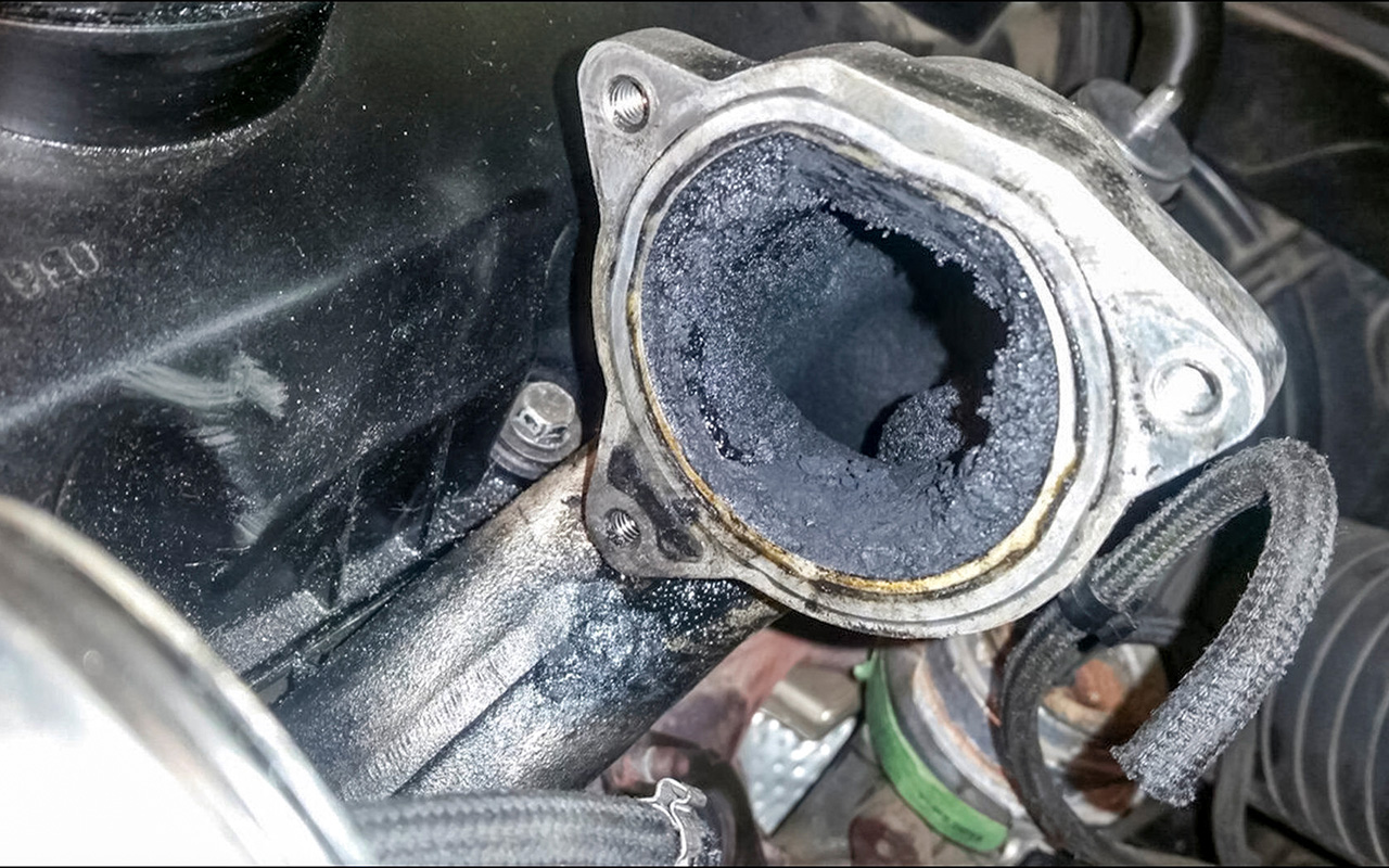

Некоторые автолюбители считают, что рециркуляция газов приводит к засорению трубки подачи, клапана и впускного тракта толстым слоем нагара. В доказательство показывают фотографии с забитыми черным маслянистым нагаром клапанами EGR. Но дело в том, что ОГ не несут частиц масла. У исправного двигателя на выпуске могут наблюдаться только мелкие частицы сажи – осмотрите выпускной коллектор исправного мотора. И вообще, чистая сажа – это частицы аморфного углерода, по сути, главная составляющая графитовой смазки.
А вот толстенные маслянистые отложения на стенках впускного трубопровода и на самом клапане образуются от попадания масла. Источников масла всего два – большое количество картерных газов в сочетании с плохой работой маслоотделителей и утечки сквозь уплотнения турбокомпрессора. Здесь нужно не винить и отключать EGR, а ремонтировать соответствующие системы двигателя.
Клапан EGR зарос отложениями сажи, смешанной с маслом.
Поэтому на новых двигателях система EGR работает отлично, но при пробеге около 80 тысяч км требует обслуживания, состоящего в демонтаже и промывке. Далее при условии применения качественного топлива и моторного масла система может благополучно прослужить до 150–180 тысяч км.
