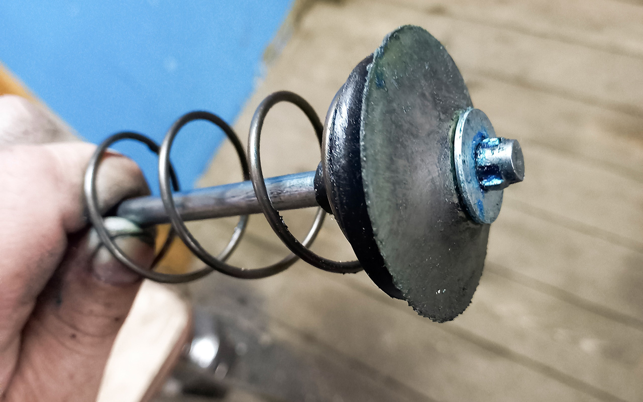

Чем заменить пришедшую в негодность манжету рычажно-плунжерного шприца для смазки, рассказал читатель «За рулем».
В моем рычажно-плунжерном шприце, используемом с тубой, порвалась манжета. Отдельно в продаже такой манжеты найти не удалось. Для замены решил использовать поршень от вибрационного насоса типа Ручеёк, Водолей и т. п. Ремкомплекты для таких насосов можно приобрести в интернет-магазинах.
После установки новой детали шприц опять в строю.
