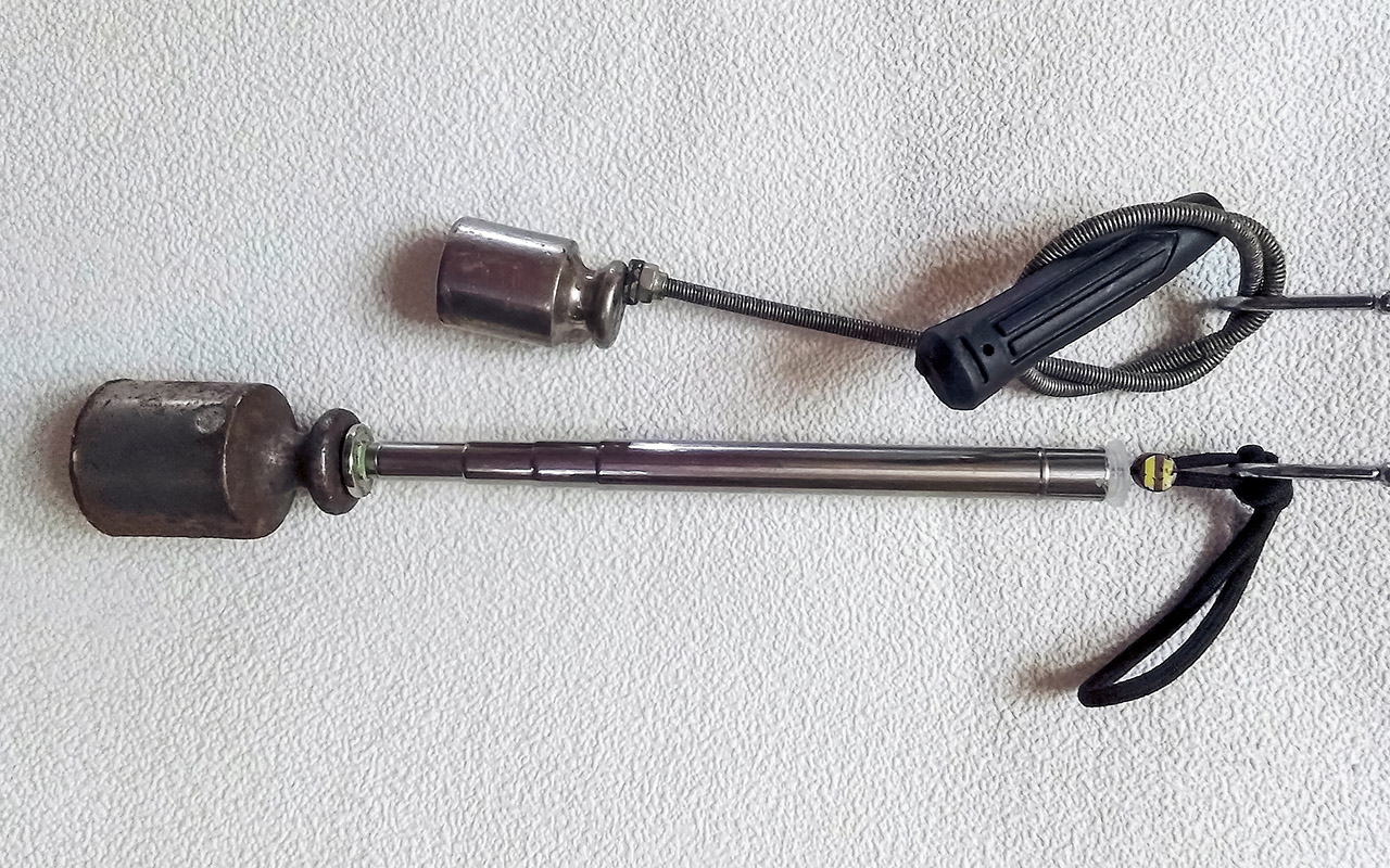

Впечатлившись ценами на фирменные магнитные держатели, которыми удобно вытаскивать упавший крепеж, сделал буквально за час на коленке из гаражного хлама два устройства.
На гибкую оплетку троса ∅ 5 мм с одной стороны навернул гайку М6 и прикрепил к ней цианакрилатным клеем два предварительно склеенных неодимовых магнита ∅ 12 мм. На торце сломанной селфи-палки опилил пластмассовую вставку, просверлил отверстие и прикрепил саморезом неодимовый магнит ∅ 20 мм. Ручки – по желанию.
Длина каждого держателя около 60 см, удерживаемый вес – до 0,5 кг.
