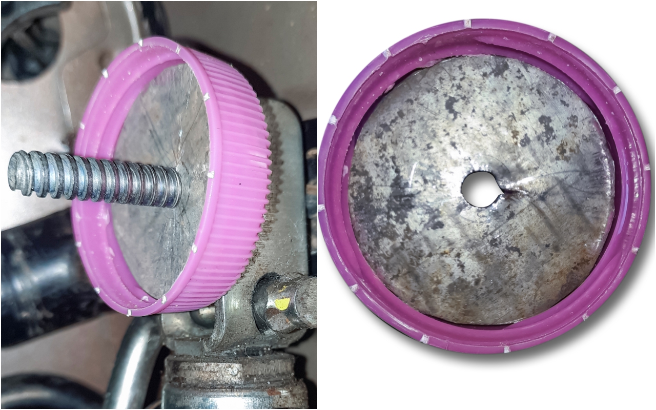

На только что приобретенном автомобиле Lada XRAY отсутствовала пластиковая гайка крепления домкрата. Новая стоит около 1000 рублей! А резьба там с очень большим шагом и нестандартным профилем, метчика такого не нашел.
Взял крышечку от бутылки молока и кусочек листа оцинковки. На металле разметил окружность по внутреннему диаметру крышечки. Вырезал круг и просверлил по центру отверстие диаметром 5 мм. Сделал зубилом надрез, развел металл для захода на резьбу и убрал заусенцы. Плотно вставил в крышечку – и гайка готова.
