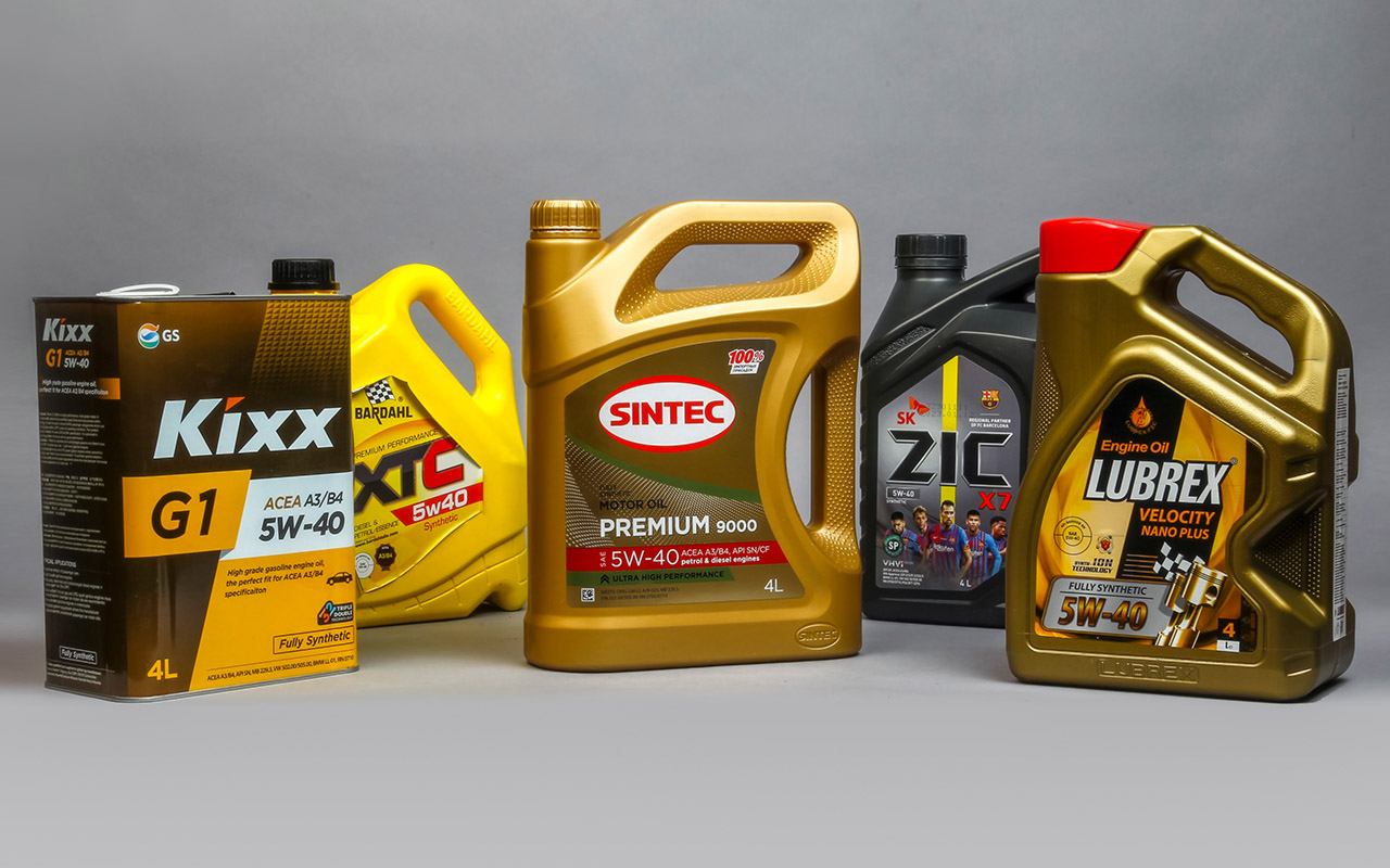

Разумнее выбирать из тех марок, которые остались на нашем рынке. С одной стороны, это отечественные марки масел. У них и цены самые привлекательные, и шансы нарваться на подделку, покупая через фирменные каналы продаж, минимальные. С другой стороны, есть и зарубежные компании, продолжающие работу. Стоимость выше, но российский автомобилист как-то привык больше доверять импортному. Этот стереотип о качестве мы и решили проверить, заказав экспертизу нескольких моторных масел в аккредитованной независимой лаборатории МИЦ ГСМ.
Для анализа выбрали масла широко востребованной вязкости 5W‑40 класса А3/В4 по ACEA. Они подходят большинству иномарок, а также многим отечественным моделям. Эти же масла закрывают потребности более старых моторов, для которых рекомендован класс А3/В3.
Честь отечественной индустрии защищает Sintec Premium 9000 (от 2450 рублей за 4 л на момент покупки). Компания из Обнинска недавно провела ребрендинг и обновила дизайн канистр и этикеток, пересмотрела подход к названию продуктов, декларируя европейское качество за российские деньги. Желание проверить смелое заявление и сравнить российское масло с импортом и стало причиной выбора именно Sintec в качестве отечественного продукта.
Корейские компании продолжают работать в нашей стране, поэтому участников сразу двое: Kixx G1 (3540 рублей) и ZIC X7 (3000 рублей). Из новых имен – Lubrex Velocity Nano Plus (2900 рублей) из ОАЭ. Пятым стало масло Bardahl XTС (самое дорогое, 3600 рублей). Компания американская, однако масло на наш рынок по-прежнему поставляется.
Для проведения полного комплекса исследований необходимо 2,6 л масла. Сдаем его в лабораторию, разлив в специальную тару и обезличив, только с наклейкой с порядковым номером.
Все канистры куплены в проверенных местах. Четыре не вызвали никаких нареканий. Bardahl заставил засомневаться: не подделка ли? Уж слишком неопрятно выглядят наклейки с обеих сторон, видеть такое на фирменном продукте странно. Забегая вперед скажем, что масло оказалось оригинальным. Возможно, просто у конкретно взятой канистры была сложная судьба при транспортировке и хранении.
