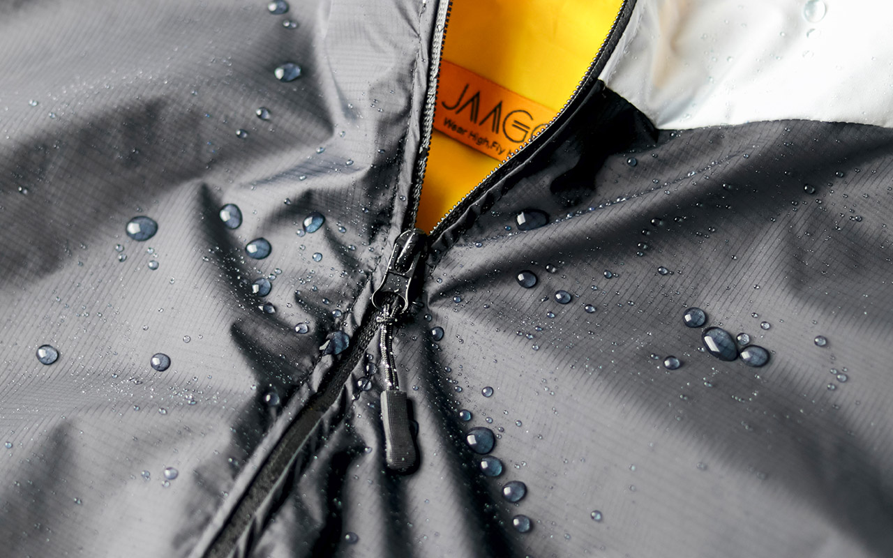

Можно ли так обработать тканевую поверхность, чтобы она не впитывала влагу, а заставляла ее скатываться? Спойлер: да.

Впрочем, есть способ уберечься: если нанести на сиденья, ковер или другие проблемные места специальные водоотталкивающие (гидрофобные) составы, то пролитая жидкость вместо того, чтобы проникать внутрь, начнет собираться в шарики подобно неубиваемому злобному терминатору модели Т‑1000. А шарики либо скатятся куда-то с глаз долой, либо потихоньку испарятся – тут уж как повезет.

Идеальная реакция, по нашему мнению, должна быть такой.
Насколько такой эффект реален, мы и решили проверить, приобретя девять составов. На рынке немного препаратов чисто автомобильного предназначения, поэтому мы взяли и несколько образцов хозяйственно-бытового назначения.
