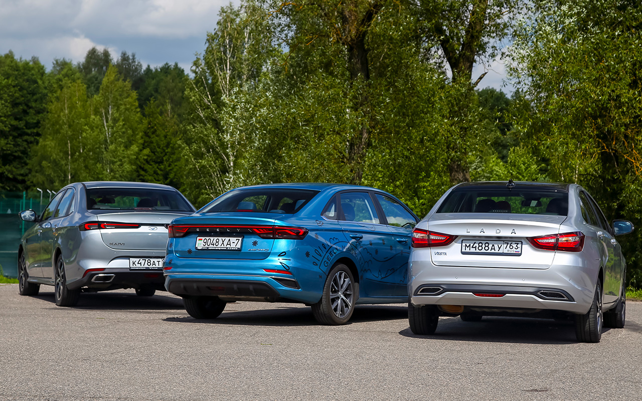

Лада Веста NG, Kaiyi E5 и Geely Emgrand – тест в цифрах
Эксперты «За рулем» протестировали недорогие седаны и подготовили подробный технический справочник.

Geely оказался в наших руках ненадолго, но сразу произвел впечатление качеством сборки и материалов. Никаких глюков у машины не проявилось.
Kaiyi E5 мы тестируем уже в третий раз. И это первый случай, когда электрорегулировка угла наклона спинки водительского сиденья работает без «стимулирования» проводов под креслом. Других огрехов в машине не обнаружилось. Хотя, например, красный Е5, участвовавший в сравнительном тесте с Омодой S5 запомнился плохо фиксирующейся спинкой заднего дивана.
Весте явно не пошла на пользу смена импортных электронных блоков на Итэлму. На тестовой машине некорректно работал топливомер цифровой комбинации приборов (первое из восьми делений гаснет только спустя 220–250 км по трассе), не всегда включались ходовые огни после запуска двигателя, постоянно без видимого повода появлялось сообщение «Проверьте автомобиль» на приборке, а на скорости 157 км/ч (проверяли динамические характеристики на полигоне) двигатель начинал троить и загорался check engine. Вдобавок периодически зависала медиасистема. И это еще «наша» машина собрала не весь возможный букет.
В Сети также встречаются жалобы на работу стоп-сигналов, дворников и центрального замка. Такого обилия сбоев в первых Вестах 2015 года не было и близко.
