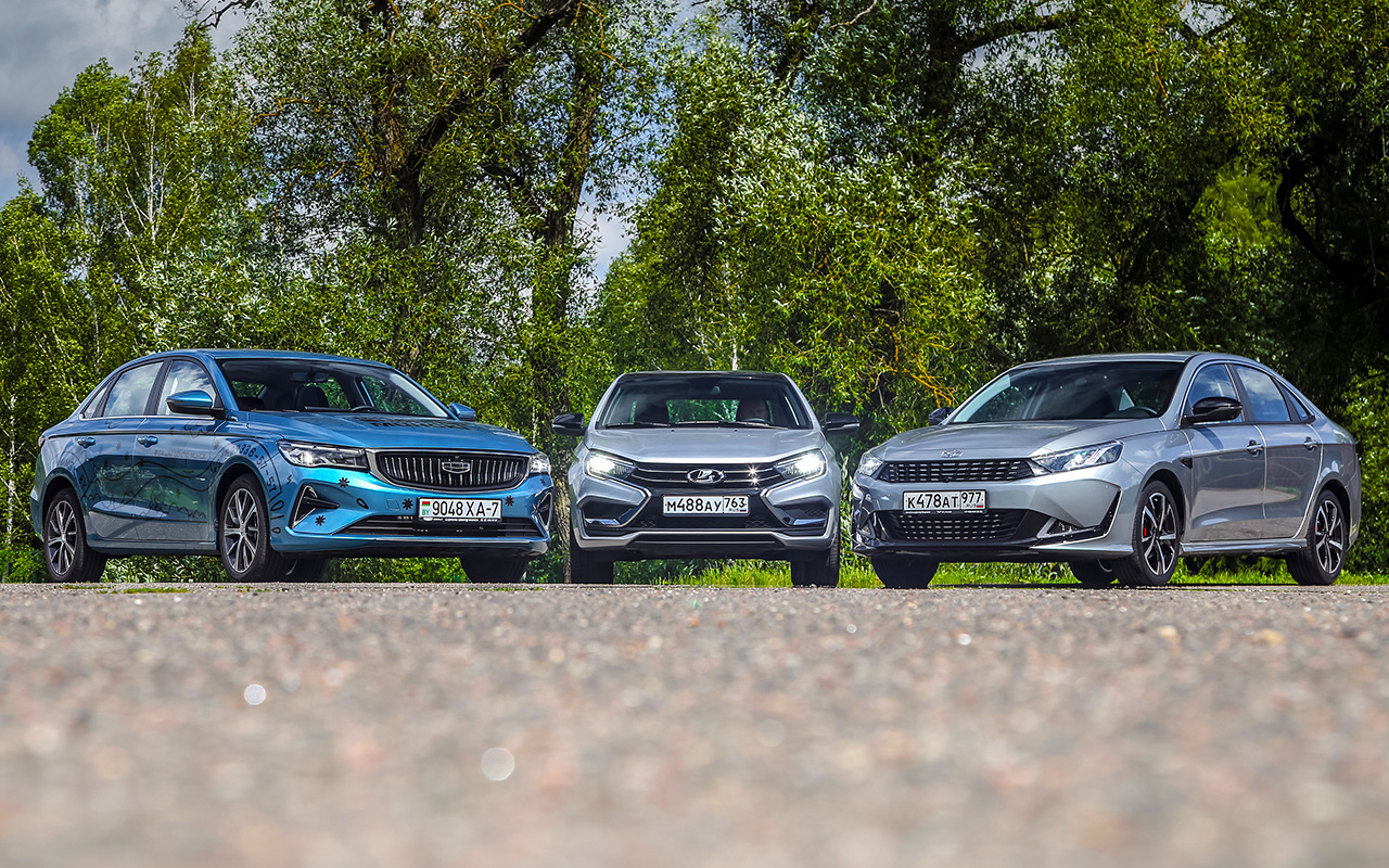

Лада Веста против китайских конкурентов: супертест «За рулем»
Что противопоставит Лада Веста NG (от 1 239 900 рублей) лучше оснащенным седанам Kaiyi E5 (от 2 115 000 рублей) и Geely Emgrand (от 1 800 000 рублей) помимо цены, выяснили эксперты «За рулем».
Рестайлинговую Весту мы ждали еще полтора года назад. Но и с такой задержкой она – главная новинка сезона. И бестселлер вне зависимости от того, во что превратился изначальный замысел после «импортозамещения».
Kaiyi E5 стал первой иномаркой-седаном, вышедшим за последние полтора года на российский рынок. Тоже событие.
А Geely Emgrand больше полугода выпускается на белорусском заводе БелДжи. Официально о возможности появления этой модели в России ничего не известно, но лишним этот сравнительно недорогой седан у нас бы точно не стал. Не зря Emgrand активно везут «в серую». Мы раздобыли его у дилера в Минске, чтобы сравнить с Ладой и Kaiyi.
